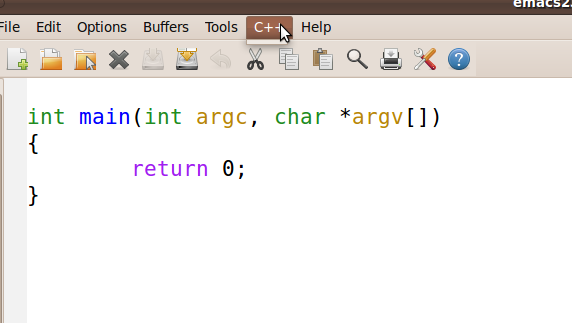

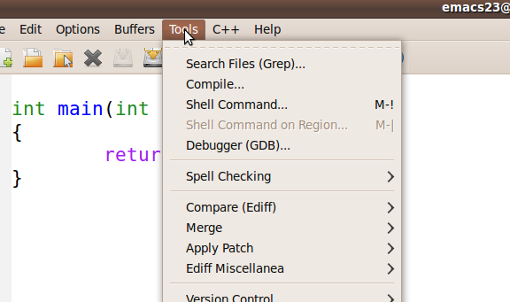

昨天安装好Ubuntu 9.10之后,通过sudo apt-get install emacs23安装了emacs23,发现默认的mode的所有菜单都能打开,但是在cc mode中,打开C++文件之后,菜单上的“C++”菜单就不能打开,其他菜单还是可以。
下图是正常的菜单显示:
正常的菜单显示
正常的菜单显示
下面是不能正常显示的菜单:
不能显示的菜单
不能显示的菜单
后来安装了包括一些ecb之类,其菜单也都不能正常显示,请大家帮我看看什么问题,谢谢。
