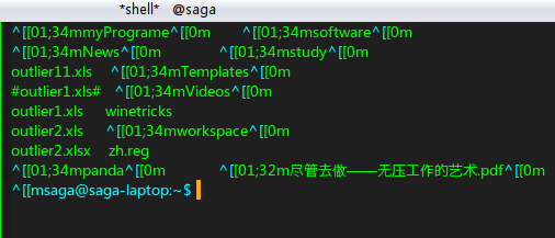

X window 环境下运行 emacs,
在emacs里面用 M-x shell 后,
ls 显示当前目录内容,会出现如附件所示的奇怪字符,
例如:
^[[01;34mmyPrograme^[[0m
其实这个原来是一个 名叫 myPrograme的文件夹;
如果是单个文件,文件名中含有中文字符的话,也会出现前后的字符和数字
^[[01;34m
^[[0m
文件注释: 截图
Screenshot.png [ 18.16 KiB | 被浏览 893 次 ]
请大虾帮助解决,谢谢。

或者M-x term

davyzhu 写道:
或者M-x term
这个有效!!!
谢谢!

不是,因为eshell是哑终端。
term才不是

M-x shell 和M-x eshell不是一回事

哦,那这个也是哑的。

.bashrc 里
alias ls='ls --color=auto -X' # add this line to enabled color in emacs shell mode

(ansi-color-for-comint-mode-on)
加入~/.emacs
