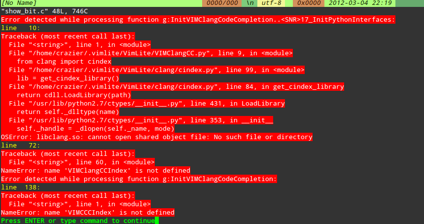

安装的是最新的 VimLite-626 ,直接打开Gvim没有问题,但是一打开c文件就出错,如下图:
lilydjwg
帖子: 4249
注册时间: 2009-04-11 23:46
系统: Arch Linux
Re: 基于 GVim 的 C/C++ IDE -- VimLite 介绍
#33
帖子 lilydjwg » 2012-03-04 23:03
Crazier 写了:安装的是最新的 VimLite-626 ,直接打开Gvim没有问题,但是一打开c文件就出错,如下图:
血红一片。。。装 clang 的 python 绑定吧。[flash=][/flash]
let g:VIMCCC_Enable = 0
设置这个变量
Crazier
帖子: 1051
注册时间: 2007-09-23 17:06
#35
帖子 Crazier » 2012-03-05 17:15
ubuntu中没有python-clang包啊,
但是
有用:

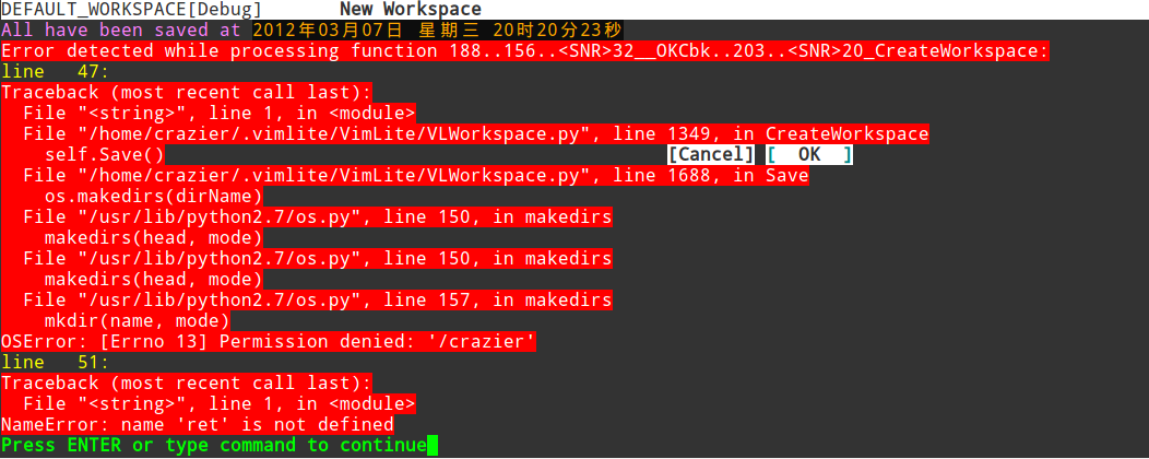

创建工作区的时候出错,如下:
fanhe
帖子: 2357
注册时间: 2007-03-24 23:45
#37
帖子 fanhe » 2012-03-07 23:56
Crazier 写了:创建工作区的时候出错,如下:
你看看你创建的工作区的路径
看这错误信息是想在 / 目录创建一个目录,但是明显权限不够,你检查下工作区的路径是否在合法的地址上

帖子 Crazier » 2012-03-08 16:03
fanhe 写了:
你看看你创建的工作区的路径
:em06 是我的错。

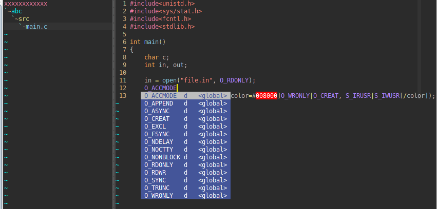

帖子 Crazier » 2012-03-13 20:28
#include<unistd.h>
#include<sys/stat.h>
#include<fcntl.h>
#include<stdlib.h>
int main()
    char c;
    int in, out;
    in = open("file.in", O_RDONLY);
    out = open("file.out", [color=#008000]O_WRONLY|O_CREAT, S_IRUSR|S_IWUSR[/color]);
在上面的程序中,把程序写到这时,已经保存了,请问在写程序时如何才能自动补全 O_WRONLY O_CREAT 等宏定义呢??
fanhe
帖子: 2357
#40
帖子 fanhe » 2012-03-13 21:49
暂时没办法自动弹出的,你先打o_,然后<c-x><c-o>

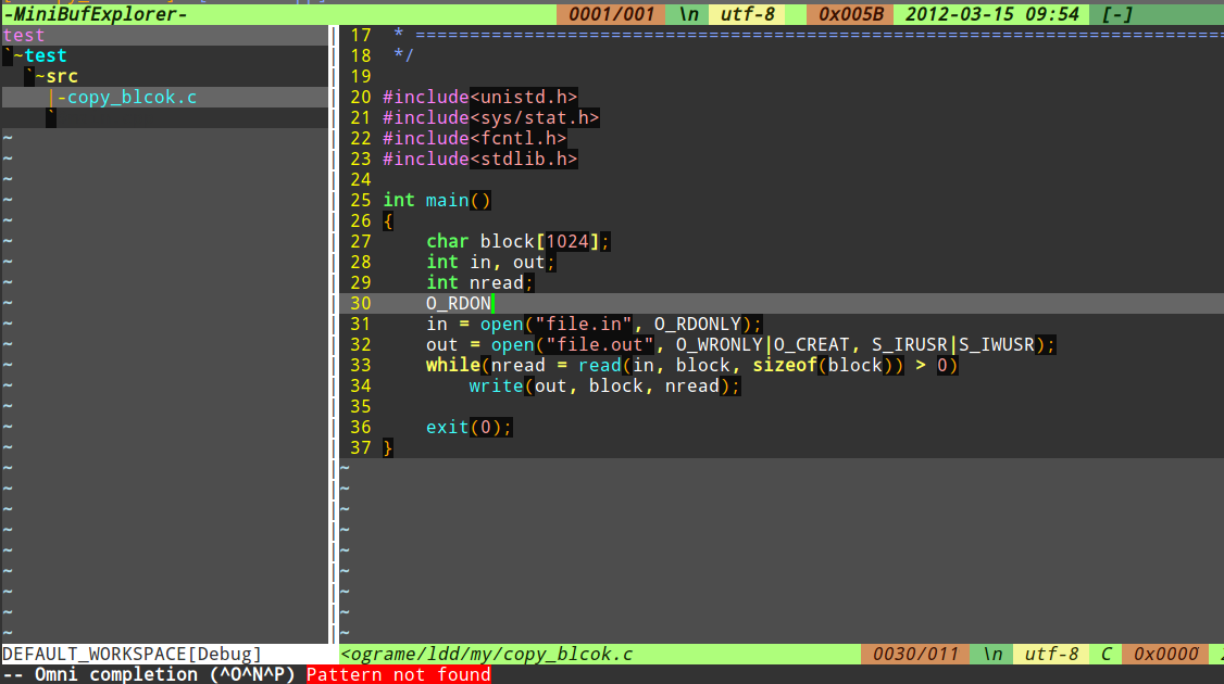

帖子 Crazier » 2012-03-13 22:29
奇怪了,我的<c-x><c-o> 没有用,只用<c-x><c-i> 和<c-x><c-n>才有用?为何?
fanhe
帖子: 2357
#42
帖子 fanhe » 2012-03-13 22:49
Crazier 写了:奇怪了,我的<c-x><c-o> 没有用,只用<c-x><c-i> 和<c-x><c-n>才有用?为何?
你parse了没有?
我的就没问题
Crazier
帖子: 1051
#43
帖子 Crazier » 2012-03-15 10:00
我parse了的,还特意新建了一个工程。
但是还是不行的。是不是我的vimrc设置有问题?

帖子 fanhe » 2012-03-15 22:20
Crazier 写了:我parse了的,还特意新建了一个工程。
附件 screenshot2.png 已经无效
还有下面的那个是 .vimrc :
附件 vimrc.7z 已经无效
是我的错,因为依赖的关系,发布版本的 vlctags2 是没有表达式求值功能的(所以那些 #if !defined XXX && !defined YYY 都认为是假),因为暂时用了一个库,移植比较麻烦
先用这个撑着吧,自己用的,ubuntu 10.04 32bit 用的,放到 ~/.vimlite/bin,看看你能用不,依赖 libqalculate4
前段时间想用 lex & yacc 写个表达式求值的,但有诸多事情,暂时搁置了,下个版本吧
vlctags2.zip
(99.59 KiB) 已下载 85 次

帖子 Crazier » 2012-03-16 9:37
把vlctags2放到目录里还是没有用,我用的是11.04,没有libqalculate4,只有libqalculate5.不知是否影响。 :em06
