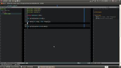

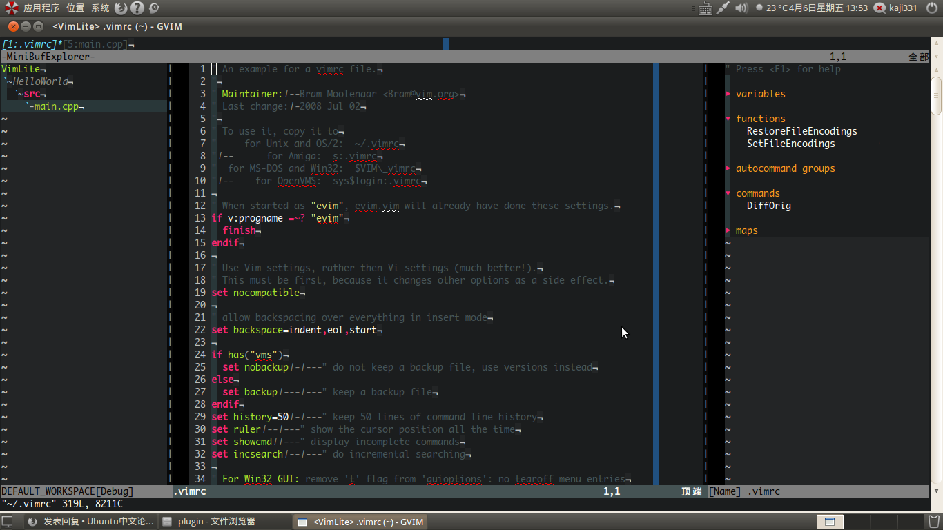

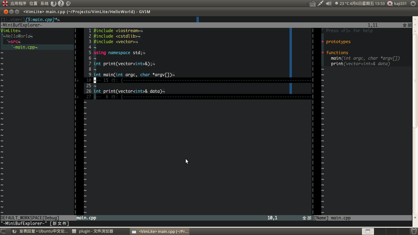

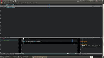

有个问题啊,关于buffer浏览的问题。当我打开多个buffer的时候,我希望有个插件通过窗口来显示我目前都有些什么buffer,还可以在buffer显示窗口用d来删除buffer。于是我选择了minibufexplorer和tabbar,这两个任选其一都可以实现我的目的,平时工作也都正常。但是当启动vimlite后就不正常了,我在快捷键>和<来遍历buffer就辉出错,当我一个buffer是vimlite项目里的文件,一个是vimrc时,当我从项目文件切换到vimrc是正常的,从vimrc切换回去就会多出来一个tabbar或minibufexplorer窗口,没从项目外文件切换回项目文件就会出现这种问题。我想是vimlite和这两个插件不兼容,希望能够提供解决办法,或者在以后的vimlite里提供buffer浏览窗口的功能。

帖子 kaji331 » 2012-04-06 13:56
忘记上图了,上图~
再切换回项目文件,界面一塌糊涂
再切换回项目文件,界面一塌糊涂
切换到vimrc的buffer,正常
切换到vimrc的buffer,正常
打开项目文件,还有个vimrc的buffer
