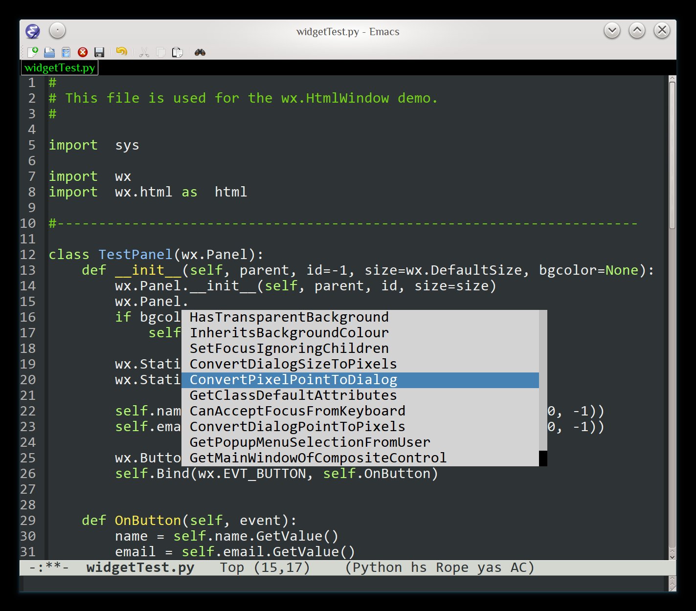

一连折腾了半天,就是弄不好python的自动补全功能,试过:
    emacs-for-python ---- wx. 然后卡死
    auto-complete -------- 没有对象方法的补全,wx. 没有东西显示
    ropemac,pycomplete --------- 卡的很,而且没有像auto-complete那样优雅的显示,老是在minibuffer显示,实在是让人难受
抓图1.png [ 182.92 KiB | 被浏览 4680 次 ]
小生又试过pycharm, win下很好用,可以用类似emacs的快捷键,可是linux下字体实在是不忍心看 :em20
以前我搞到一个很好很简洁的补全mode,不小心重装弄丢了,求emacs大神拯救我啊...........................

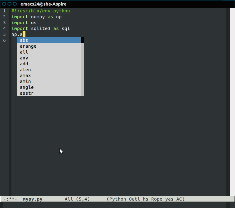

linux_man 写道:
附件是我的用于Emacs 24的配置,可以补全PyQt,wxPython,还算比较强大。支持Python 2和3。
默认用的是Python2,可以这样切换到Python3:PYTHON=python3 emacs。补全键是tab,注意tab在行首的时候是缩进键。
解压到主目录即可,得删掉 ~/.emacs。配置文件是~/.emacs.d/init.el
抓图1.jpg [ 242.82 KiB | 被浏览 4547 次 ]
emacs_d.tar.bz2 [1.64 MiB]
被下载 193 次

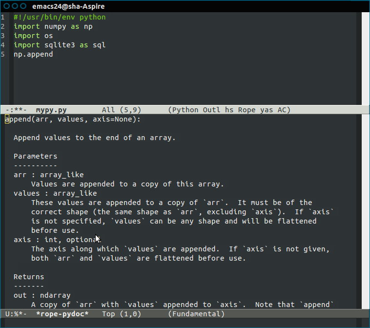

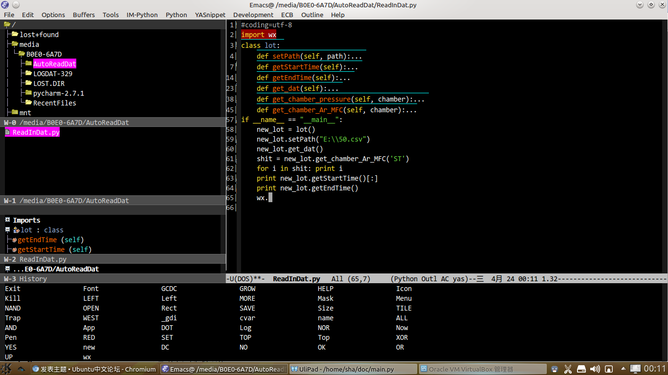

爱死你了,兄弟,终于搞定了。。。
jedi试过了,还行,小的包像os,sqlite3显示很好,大一点就不行了,卡住不显示
就是flymake,显示语法错误不清楚怎么弄
建议完善 一下,写个说明,打包放在网上,比那个emacs-for-python 包好多了
a.png [ 75.24 KiB | 被浏览 4456 次 ]
b.png [ 31.79 KiB | 被浏览 4456 次 ]
