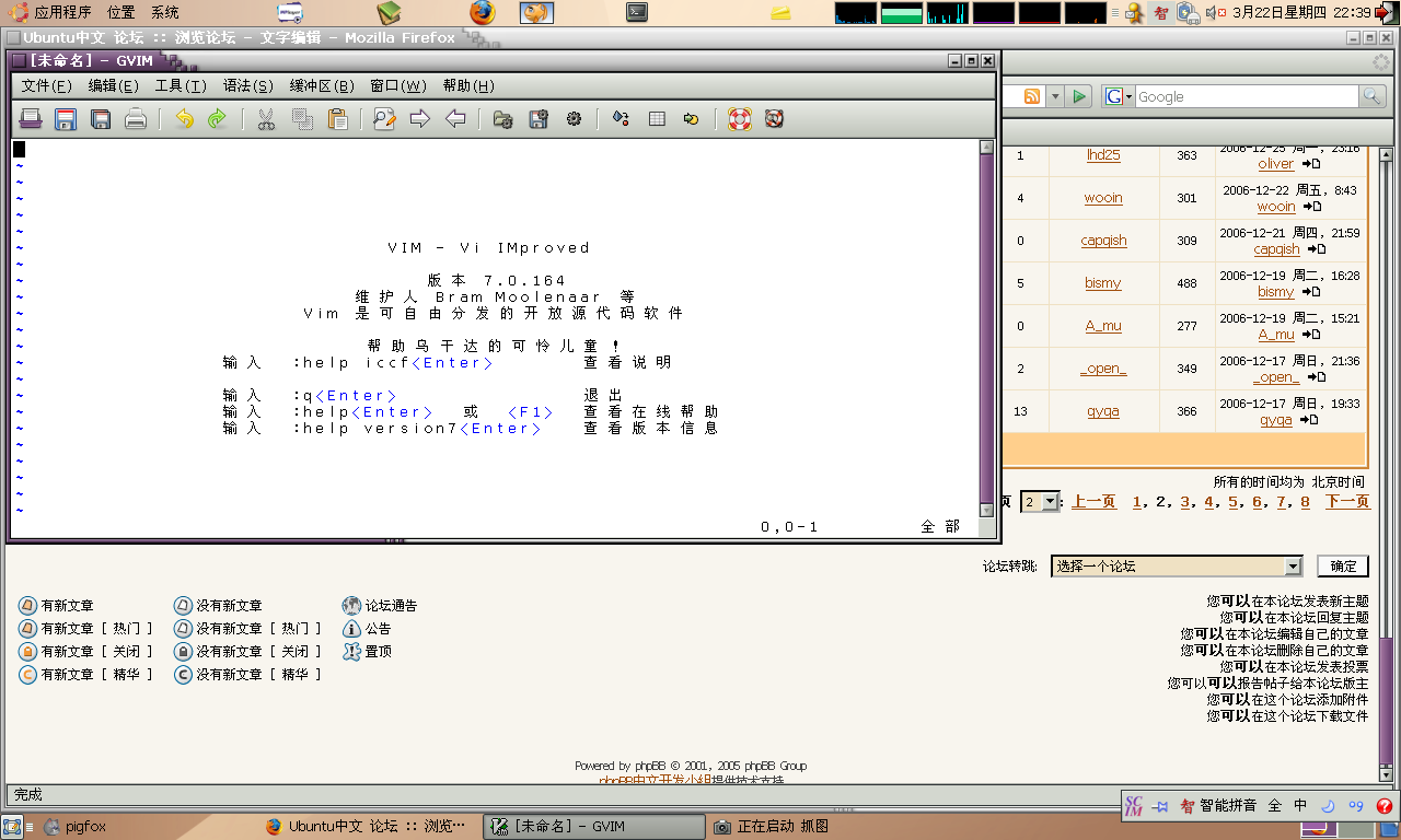

一次启动后突然就“拉长”了字体距变大了。大家是否遇见过同样问题?

帖子发表于 : 2007-03-22 23:07
注册: 2005-08-14 21:55
地址: 长沙
送出感谢: 4
接收感谢: 274
正常。升级了
