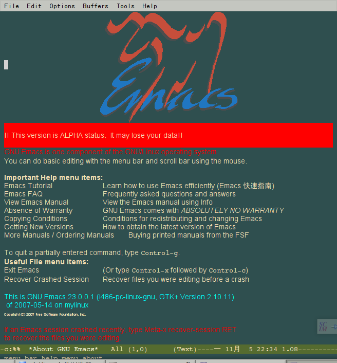

我参考置顶贴下载了编译好的Emacs23,安装了中文字体,也修改了.Xresources 和 .emacs文字,但启动emacs的时候总是报告错误
emacs --debug-init
(set-fontset-font "fontset-default" nil "-*-simsun-*-*-*-*-14-*-*-*-*-*-gb2312.1980-*" nil (quote prepend))
eval-buffer(#<buffer *load*> nil "/home/liuq/.emacs" nil t) ; Reading at buffer position 1240
load-with-code-conversion("/home/liuq/.emacs" "/home/liuq/.emacs" t t)
load("~/.emacs" t t)
#[nil "พ
我的配置文件如下:
.Xresources
Xft.antialias: 1
Xft.dpi:81
Xft.hinting: 1
Xft.hintstyle: hintfull
Xft.rgba:rgb
Emacs.FontBackend: xft
.emacs(字体设置部分)
(create-fontset-from-fontset-spec
"-*-courier 10 pitch-medium-r-normal-*-14-*-*-*-m-*-fontset-courier")
(set-default-font "fontset-courier")
(setq default-frame-alist
(append
'((font . "fontset-courier")) default-frame-alist))
(set-fontset-font
"-*-simsun-*-*-*-*-14-*-*-*-*-*-gb2312.1980-*" nil 'prepend)
(set-fontset-font
"fontset-courier" 'kana
"-*-simsun-*-*-*-*-14-*-*-*-*-*-gbk-0" nil 'prepend)
(set-fontset-font
"fontset-courier" 'han
(set-fontset-font
"fontset-courier" 'cjk-misc
我不知道为什么set-fontset-font怎么总是出错,结果中文字体好大,难看死了。能帮我看看什么原因吗?谢谢

帖子发表于 : 2007-11-05 22:43
注册: 2007-10-05 22:21
帖子: 10
我服了,我的代码居然是对的。。。
我仔细看了看 ,我的机器里面居然有2个版本的emacs,一个不知道什么版本,另一个才是emacs 23
每次我从终端运行emacs,来的都是另一个版本,怪不得不起作用。启动emacs-23.0.0就对了,下面是截图
