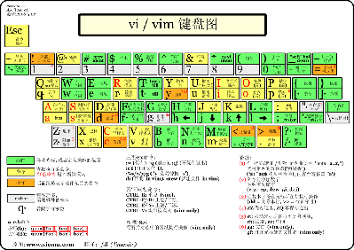

 文章标题 : 这张图不错的。
帖子发表于 : 2007-12-27 14:59
注册: 2007-01-25 20:12
帖子: 40
打印一张放在电脑前面。呵呵
vi-vim-cheat-sheet.png [ 313.66 KiB | 被浏览 3330 次 ]

zhaofw 写道:
打印一张放在电脑前面。呵呵
的确是好图,太好了,已经下了,谢谢!
