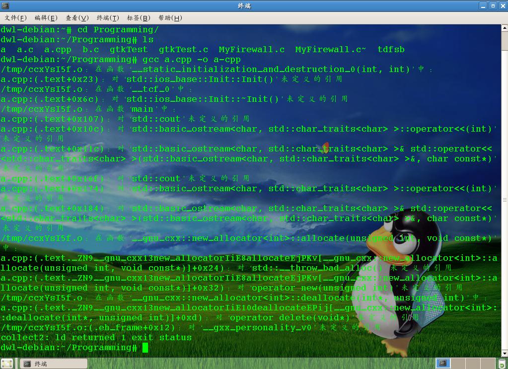

#include <iostream>
#include <vector>
using namespace std;
int main()
int a[7]={1,2,4,5,3,5,7};
vector<int> va(a,a+7);
for (int i=0;i<va.size();++i)
cout<<a<<" ";
cout<<endl;
for (vector<int>::iterator it=va.begin();it!=va.end();++it)
cout<<*it<<" ";
cout<<endl;
return 0;
在VC6.0下编译一切正常,但是我使用Debian编译的时候却出错,出错提示是cout、std等没有定义
怎么解决啊?
Debian下编译出错内容!
Debian下编译出错内容!

帖子 zhanxuw » 2008-05-09 17:29
g++  a.cpp -o a-cpp
试一下

帖子 dwl301 » 2008-05-09 21:50
zhanxuw 写了:
g++  a.cpp -o a-cpp
试一下
可以了,谢谢二楼!
编译C++只能使用g++吗,为什么gcc就不行呢?

louis315
帖子: 86
注册时间: 2005-10-20 9:19
帖子 louis315 » 2008-05-11 19:05
gcc --help
或是
man gcc
自己查看一下帮助啊
gcc系列里,gcc就是c编译器,好像有个参数可以指定使用其它编译器,如c++
g++是c++的编译器
gij是java的编译器
