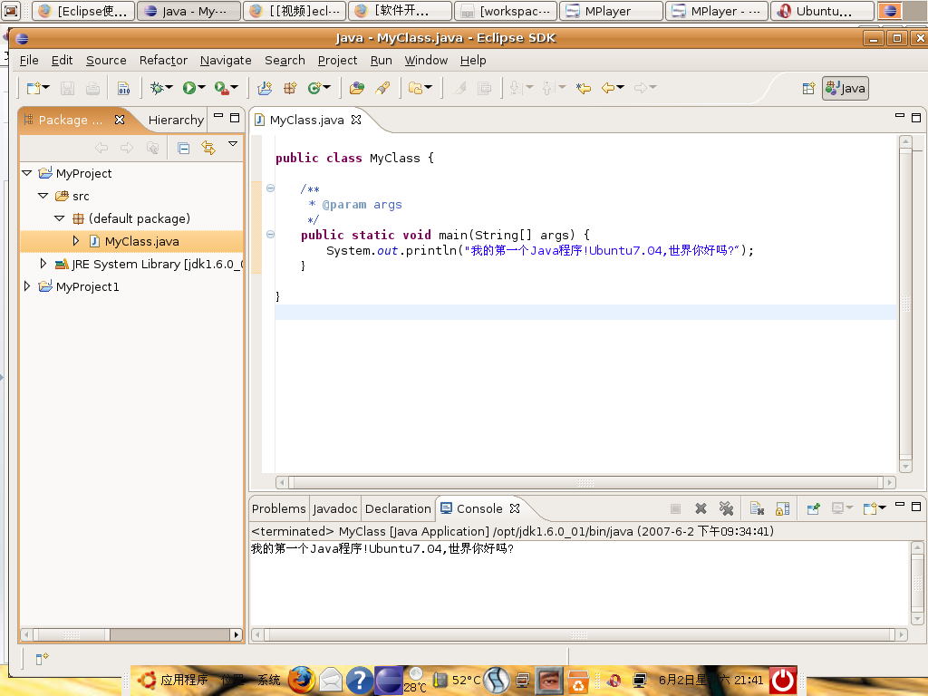

LZ早一步,我的安装方法和你一样,一起上路吧,发张图以示鼓励:这有个eclipse开发的视频教程,虽是win的,但不影响,因为eclipse是跨平台的,linux下一样实用http://www.enet.com.cn/article/2006/0704/A20060704124810.shtml
eclipsejava01.png [ 138.92 KiB | 被浏览 9577 次 ]
