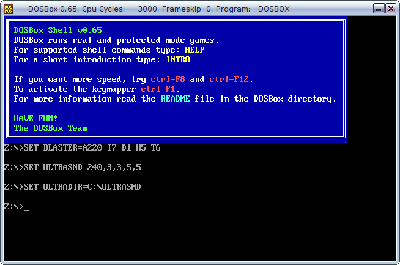

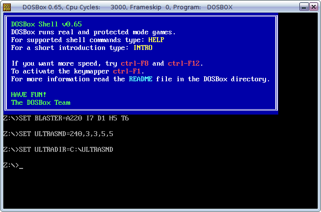

5. 启动dosbox:Alt+F2,然后输入dosbox,单击“运行”。完了会启动dosbox窗口,如图所示:

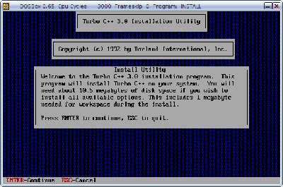

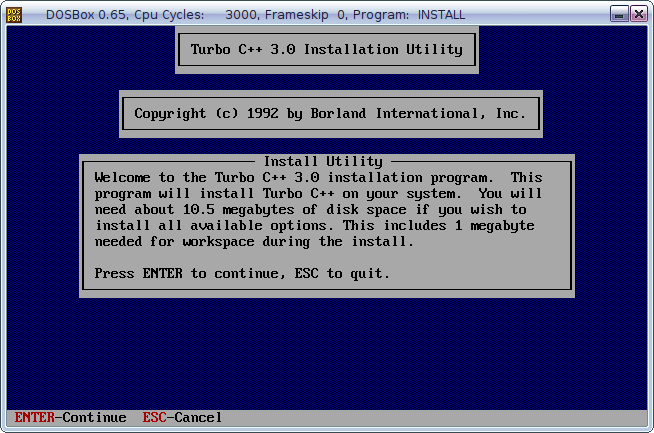

9. 切换到D盘,然后运行安装程序。
D:
install
如图所示:

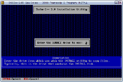

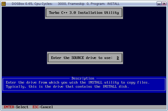

10. 按回车继续,第二个画面选择安装源,直接按下键盘上的D。完成后如图。

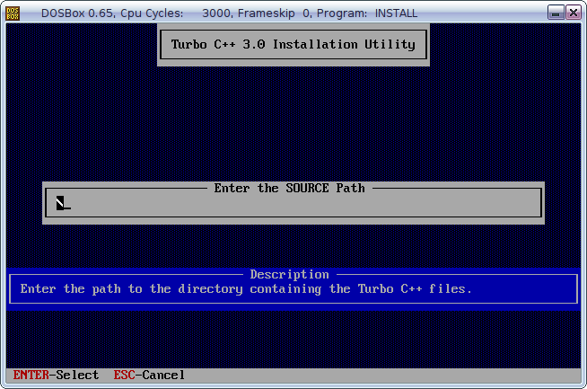

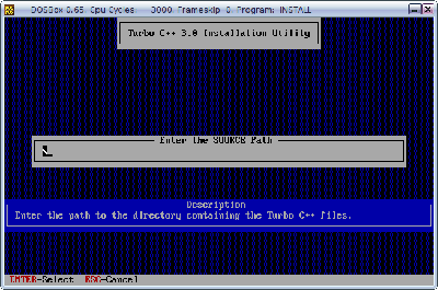

11. 按回车继续,这个画面要求选择安装源目录,如图所示。由于默认的安装源目录是根目录,所以直接按回车继续。

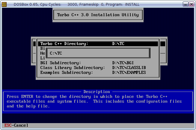

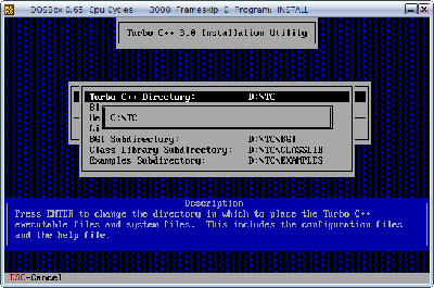

12. 这里的默认安装选项是要将Turbo C++安装到D:\TC,这里将其安装到C:\TC比较合适。
此时(光标选中第一项)直接按回车,在Turbo C++ Directory(默认就是了)处按回车,输入C:\TC,如图所示。

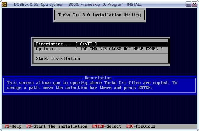

回车后,其他目录也根着改成在C:\TC下了。此时按Esc,回到主界面,如图所示。

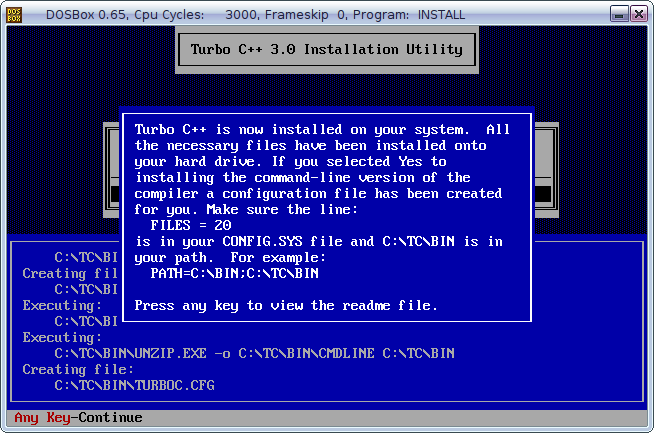

13. 由于默认安装选项已经选择安装所有的功能,此时用上下箭头将选择移动到Start Installation,按回车后开始安装。等一下然后安装就完成了,如图所示。
14. 按任意键继续。此时会打开一篇说明文档,有兴趣的可以看看。看完了按Esc退出。

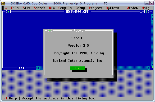

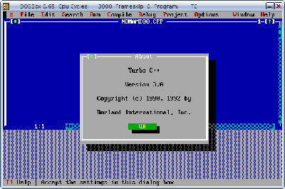

15. 安装完成了,Turbo C++可以使用了。现在切换到C盘Turbo C++的程序目录然后启动Turbo C++。
c:
cd tc\bin
tc
如图所示。
