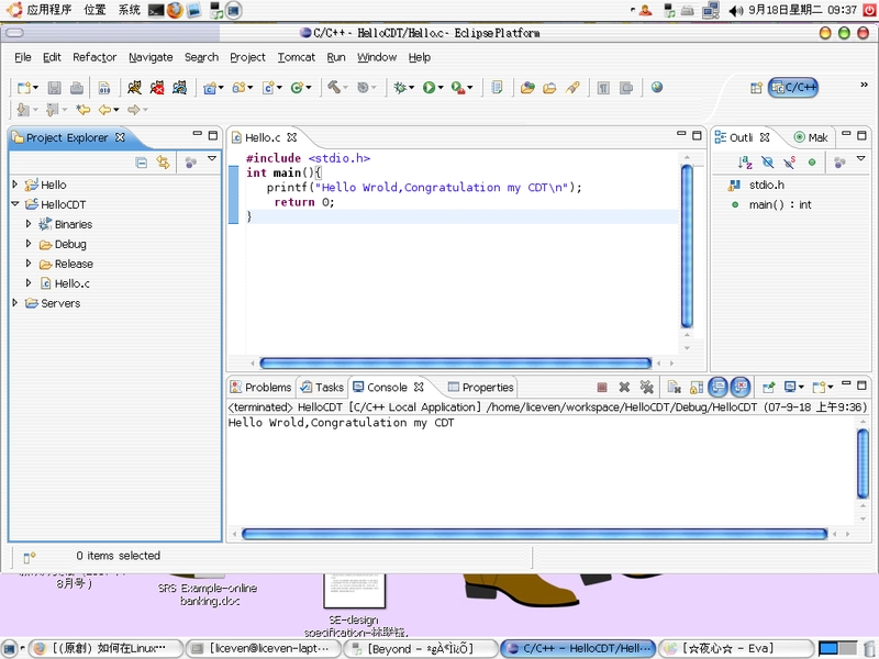

Java运行环境以及Eclipse3.3.0安装就不具体介绍。
详细情况见:http://blog.chinaunix.net/u/21684/showart_384208.html
1。下载CDT(http://www.eclipse.org/cdt/downloads.php)(只能下载4.0.x,如果是Eclipse3.3.0其他的选择合适的版本)
2。安装CDT插件(links方法来安装插件的方法,便于对插件的管理)
A.在eclipse所在的目录(ECLIPSE_HOME)新建文件夹cdt
在文件夹cdt中新建文件夹eclipse(不要诧异就是eclipse)
B. 把下载的cdt-master-4.0.0.zip中的内容解压到/ECLIPSE_HOME/cdt/eclipse中
C.在ECLIPSE_HOME新建文件夹links
在新建的links中添加文件cdt.link 文件的内容为 path=/ECLIPSE_HOME/cdt
比如我的就是path=/opt/eclipse/cdt
D.这样就完成了CDT插件的安装工作了,启动eclipse 就看到多了c,c++开发环境
ABBEC6468D316CF1582B1968FE71BF62_800.jpg [ 198.38 KiB | 被浏览 19571 次 ]
