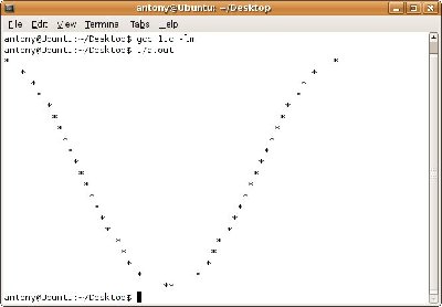

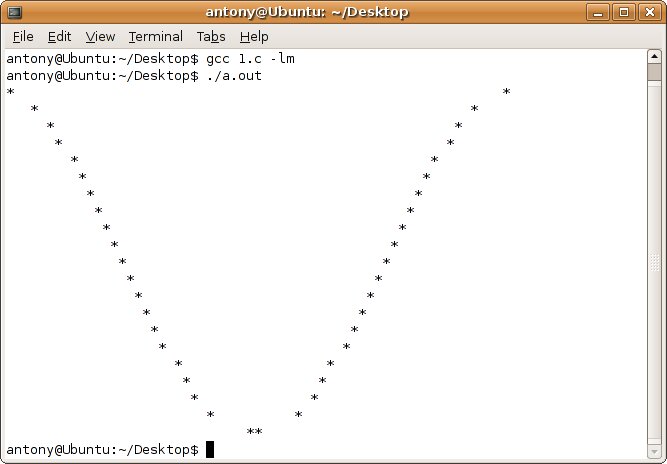

帖子 antonym55 » 2007-09-26 23:06
看这个图
