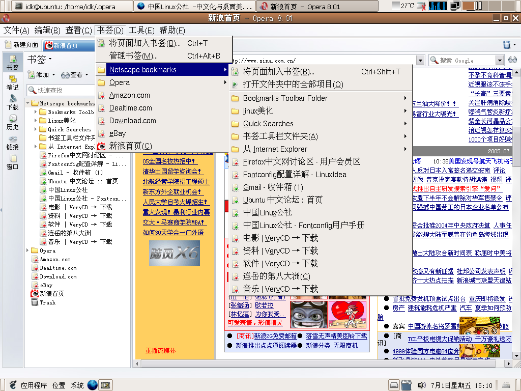

我的Opera书签中汉字都成了一个个“口”,但是侧边栏汉字又正常。
如下图。有什么好办法搞定吗?

不管用啊,已经全部都设置成SimSun [xft],还是一样
Opera官方社区有8.01的中文包,导入后菜单汉字就成了“口”,不过弹出窗口汉化都正常,就只有 菜单 出错。l
以前装过Opera,不过那时是为输入法烦恼,现在是为书签烦恼。

重装了一遍还是不行,当我已经开始怀疑我的人品时,
发现原来菜单字号一定要大于等于14才能显示中文,faint!
现在好了,尽管书签有点醒目。

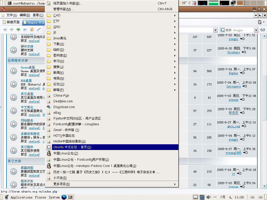

总觉得Opera的问题跟XMMS的问题是一个问题,在昨天的不懈努力下终于有了点眉目。
关键问题是gtk1的程序找不到拷贝来的字体,就用系统自带的16点阵宋体替代,应该和安装时显示的汉字是一个字体吧?当然在我的opera和xmms下就不能调整字体大小了。
以前听说xtt跟freetype有冲突,而xtt渲染字体要好过freetype。网上的美化基本上都是这样说的。于是当初安装后就把xorg.conf里面Load "freetype"行注释掉了。结果就造成gtk1程序找不到字体。
昨天实验时把那行注释取消掉了,让xtt和freetype冲突吧,结果opera和XMMS都能找到simsun了。唯一的毛病是启动时程序像死机一样,原来打开opera只要firefox的一半时间,现在是firefox的三倍时间。不知道这是不是所谓的冲突?

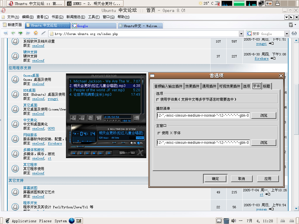

再来张XMMS的。
用小字体显示汉字前面要先加载英文字体,不然播放清单中行距太大。

反复重启了无数次可以肯定我的机器gtk1程序字体跟关闭freetype有关系。不知道别人的怎么样。
单击贴图,图片右下角的日期时间显示有问题。昨天装了varicad2005-en_1.10-2_i386.deb,途中装了一些包后时间显示就有问题(不仅是时间,面板上也出现了英文,不过这个到无所谓,显示的时间实在有点受不了)。
有什么办法自己修改吗?只改时间显示,KUBUNTU下显示格式可以自己改的吧,GNOME不知道有没有办法?
