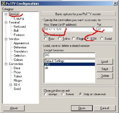

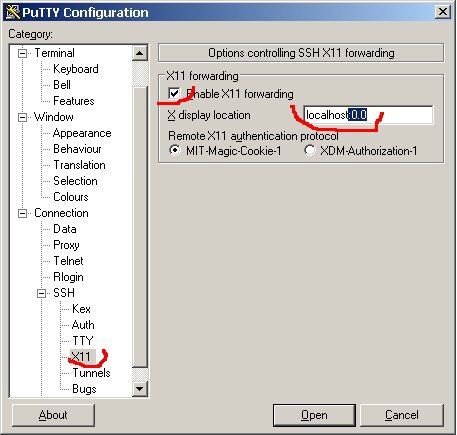

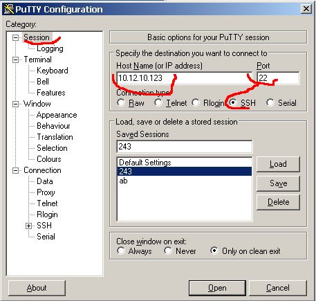

PuTTY 的 SSH | X11 | X11 forwarding 要设置,图。

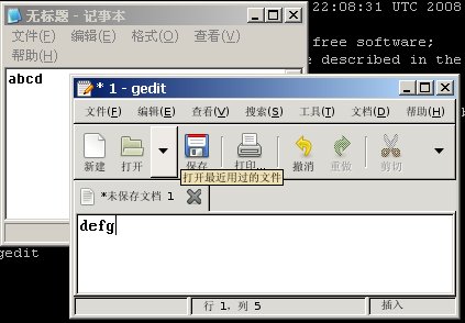

(fcitx输入法好像不出来,但可以从Windows程序复制粘贴文字到远程运行的程序。)

(运行notepad,窗口不知道跑到哪里去了。。。所以只能运行命令行程序,win下有不用图形界面的程序吗?)
