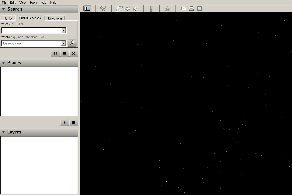

大家有没有遇到google-earth里面打开照片是灰色的,不能显示的情况呢,怀疑是compiz的问题,但是又不懂怎么解决……
另外搞笑的是新装了google-earth最新版的,可是打开界面居然只见星星,不见地球!!!!

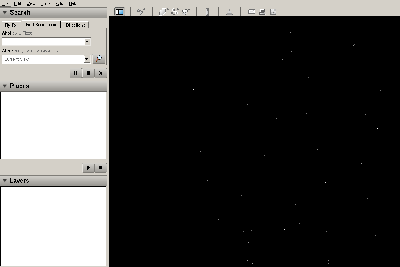

我的系统也是ubuntu 8.10 +Google Earth 4.3.7284.3916 (beta) 出现了同样的情况,在左下角的 layers也为发现有何配置的选项?vampire530 写了:大家有没有遇到google-earth里面打开照片是灰色的,不能显示的情况呢,怀疑是compiz的问题,但是又不懂怎么解决……
下面是我的问题截图,希望有高手指点一下迷津。

================[解决方案]google-earth地球消失……以及图片灰色=================u-fans 写了:我的系统也是ubuntu 8.10 +Google Earth 4.3.7284.3916 (beta) 出现了同样的情况,在左下角的 layers也为发现有何配置的选项?vampire530 写了:大家有没有遇到google-earth里面打开照片是灰色的,不能显示的情况呢,怀疑是compiz的问题,但是又不懂怎么解决……
"If You can't see Earth after install just change user rights of ~/.config/Google/ folder and .conf files inside it from root to yours."
Please mention how exactly am i supposed to do that?
Using the chown command.
In your home folder make follow
$ sudo chown username: .config/Google/*
where username=your home folder name.
Make notice that Google Earth 4.3 is now included Medibuntu repository of Ubuntu 8.04. So You can install GE 4.3 with Synaptic or command: "sudo apt-get install googleearth"
How add medibuntu for Hardy see
http://ubuntuforums.org/showthread.php?t=713009

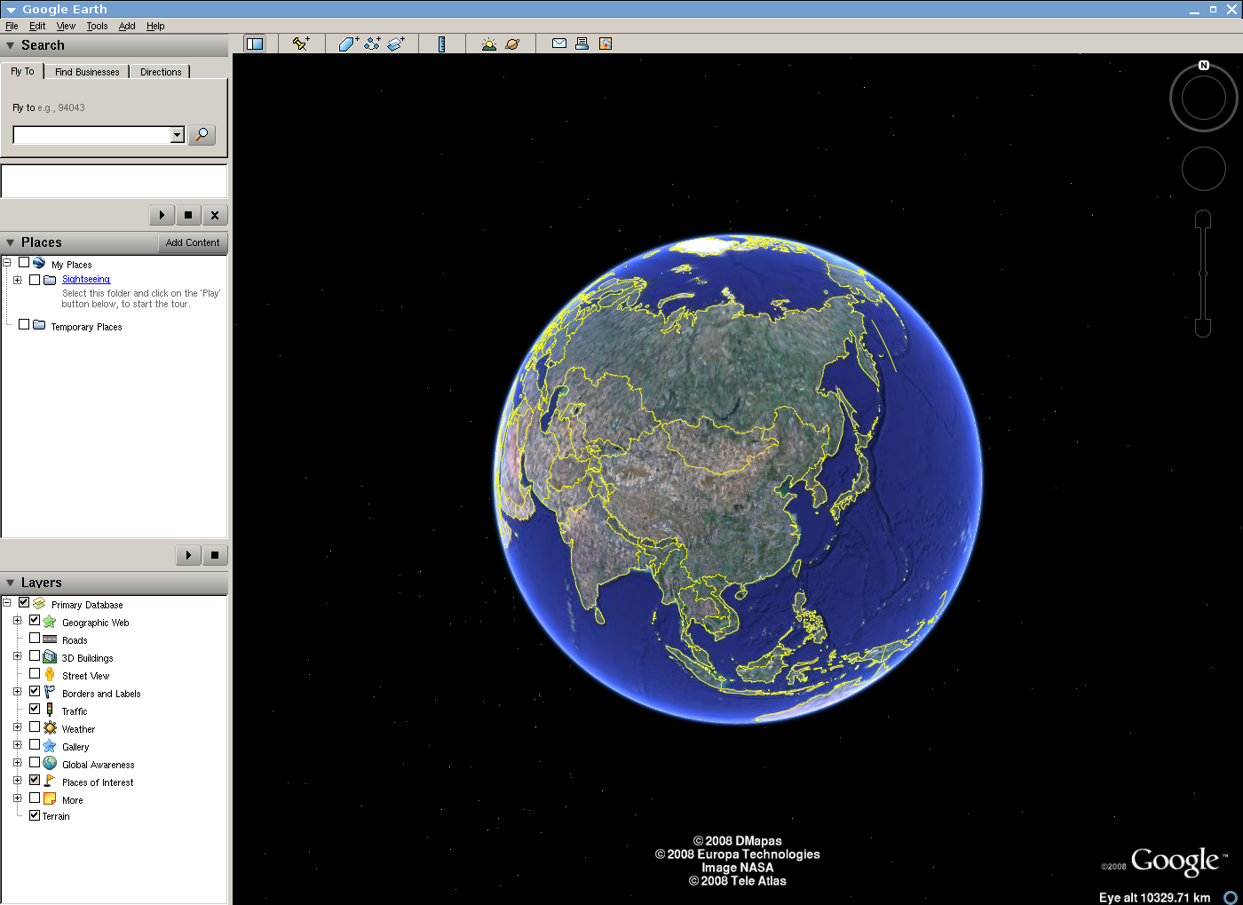

经过上述的设置,我的google 终于出现Earth了

恩,我的开始也这样,照着上面说的就解解决了

终于解决了~ 出现地球了
