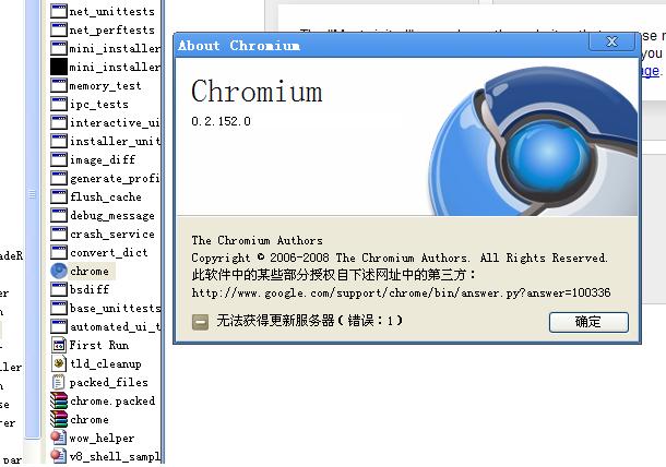

另外,终于吧CHROME在我的VS2008上面编译通过了,满头大汗。
花了整整2个小时,并且还有几个其他模块没通过(看起来像是功能集测试用的东西)
运行了一下,见版本号:
新版本
新版本

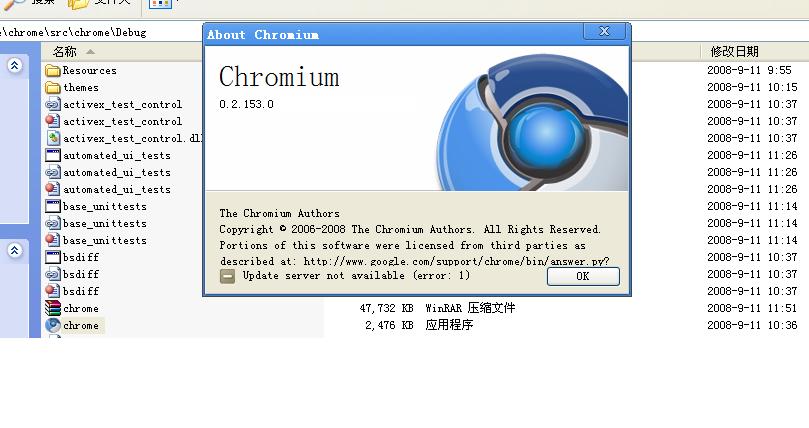

闲着没事,昨天更新了一遍代码,重新编译了一下
版本升级到了2153,见图:
版本号
版本号
