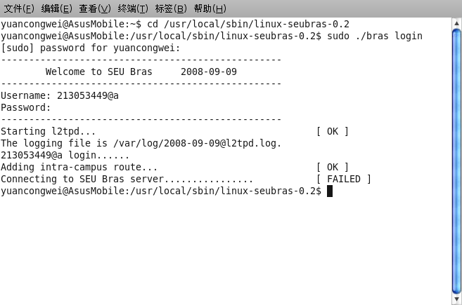

 文章标题 : [问题]这里有东南大学的同学么?怎么通过BRAS上网?
帖子发表于 : 2008-09-09 13:10
注册: 2007-11-18 15:52
帖子: 282
地址: 江苏盛泽医院普外科
我的BRAS连不上
怎么弄?
我添加好了路由的
用的虎踞龙蟠的代码

红字是我自己改的部分
结果如图
-usr-local-sbin-linux-seubras-0.2.png [ 49.41 KiB | 被浏览 2674 次 ]
帖子发表于 : 2008-09-12 7:10
注册: 2007-06-06 11:42
帖子: 27
我也碰到过这种情况,只是不知道病因。后来的方法是:再运行一遍bras start,或者一开始就直接运行两遍bras start,就可以了。比较诡异的是,如果写一个脚本,里面运行两遍,一样是不能连接的。

谢谢兄弟
我之前搞定了
前几天为了升级8.10重装
今天又不能上了
不记得要先装什么了
刚才把有关pptp pppoe vpn的东西全装上 呵呵
