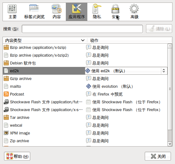

我搞了两个小时了,就是不行!
你看在firefox的首选项里已经默认那个了,还是没办法自动添加到amule里
神阿,帮帮我,虽然现在单个文件下载没什么,以后要是想下个整季的电视剧就要惨了
