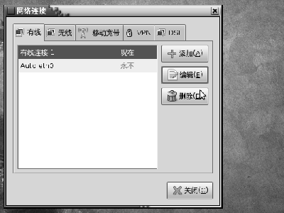

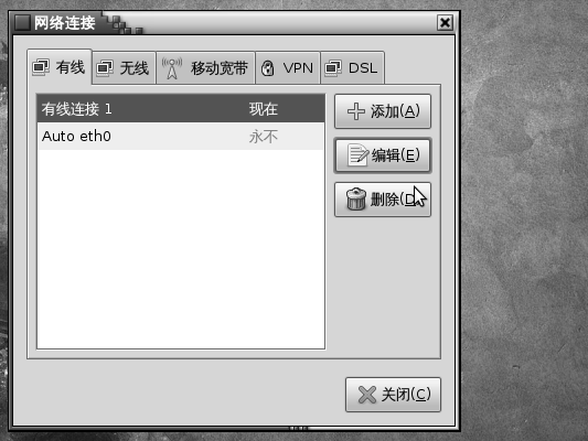

这个方法是在我自己的Ubunt8.10上成功解决的办法,不知道是否合适大家。仅供各位参考。

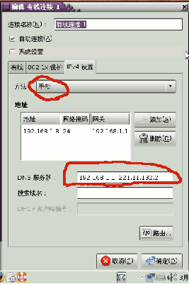

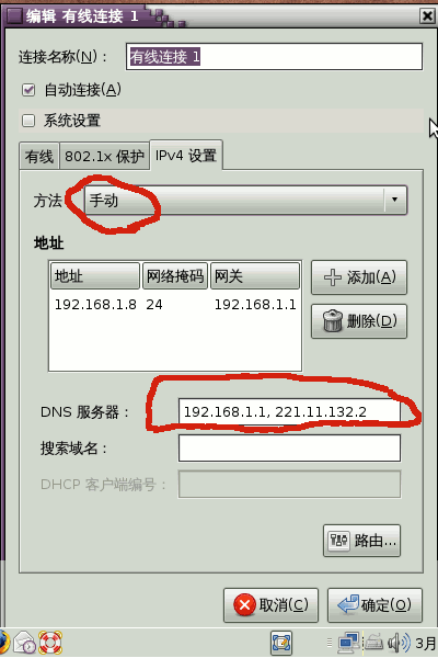

1,如图。删除原来系统自动建立的Auto eth0,重新建立一个Wired connection(有线连接,你可以随便命名) 2,如图。在弹出的板面中选“IPV4 Settings“在M ethod栏中选“Manual“
中间那个值是24,相当于WINDOWS的255.255.255.0;
DNS填网关和你的宽带商的DNS服务器,中间可以用英文逗号隔开。(请注意下图标记的地方,很多人不能上网是因为DNS里没有添加网关而只写了服务器的地址)) 3,这样设置完后。就可以上网了。可是每当计算机重启后,还会创建一个auto eth0(这个不用再管了)。而计算机却不能自动找到你自己创建的wired connection (有线连接,或者你自己命名的那个连接),无法上网。你得点一下那个你创建的连接才能上网。这样有点让人郁闷。
