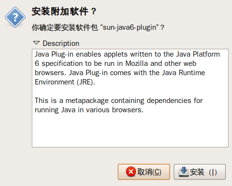

还有这个:
sudo apt-get install sun-java6-plugin

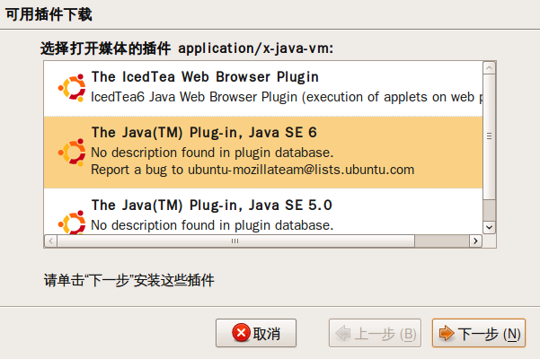

还可以在浏览器中安装,如图

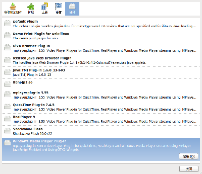

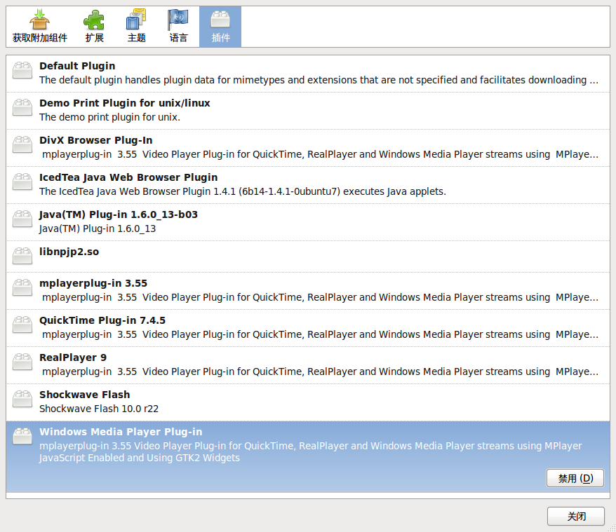

“sudo apt-get install sun-java6-plugin ”这条代码应该是给浏览器安装插件的,我也执行了,安装后在FIREFOX里的插件里没有看到“The Jave(TM)Plug-in,Java SE 6”的,但好像多了一个"libnpjp2.so"的插件,不知道是什么,当我把libnpjp2.so和以前旧的"Java(TM)Plug-in 1.6.0_13-b03"和“IcedTea Java Web Browser Plugin”都禁用的时候,我在打开我的一个带JAVA的页面进会提示安装插件,我根据提示,也就是 darasion 回复的附件里的“The Jave(TM)Plug-in,Java SE 6”,选择安装后提示已经安装。
顺便问一下要如何删掉以前安装的那一个系统自带的“OPENJDK”和“jre1.6.0_13”? :em01
现在还是跟以前一样任务栏会提示“启动:未初始化小程序”。 :em20

这一条就是关键,其实我的根问题就是UBUNTU9.04自带的OPENJDK(不知道是哪个组织或公司开发的)不兼容我的JAVA(思科的asdm还有另一个raritan的JAVA程序)。删掉后装sun的java6的版本就可以了,之前装了一个sun的1.6的版本也还是不行,可能是版本太低,只怪自己对JAVA的版本不了解。
此次安装采用二楼的兄弟的第二种方式,当删掉所有的JAVA版本后,打开带JAVA程序的页面时自己会提示安装插件,选择安装一个6的版本就好了。
另外删除JAVA的所有版本可以在“新立得软件管理”里删。
