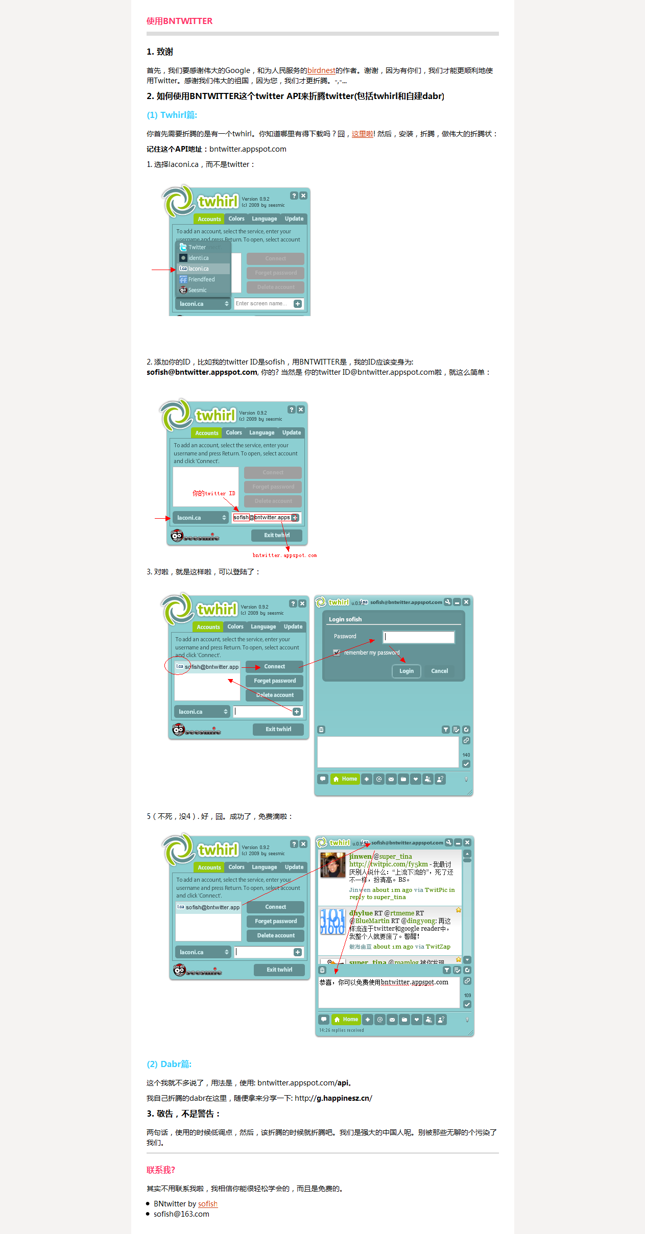

在twhirl使用Twitter的方法是打开Accounts manager,选择laconi.ca,输入[你的twitter帐号名]@wp.php0h.com,密码为Twitter密码,即可使用。 我自己的免费PHP-API说明 http://wp.php0h.com/api/
详细的看这个
http://docs.google.com/View?id=ddqsjgzx_443fnf9cxf8

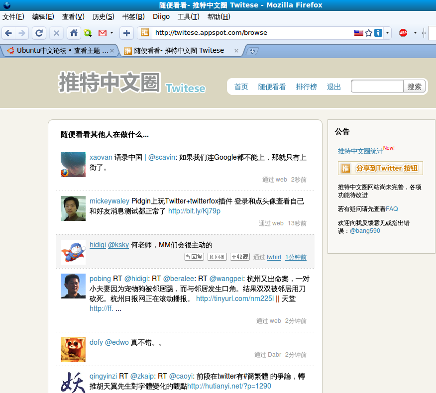

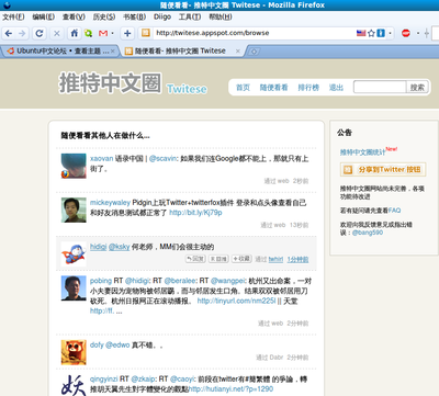

修改 twitterfox-1.8.3-fx.xpi 解压
components目录,编辑nsTwitterFox.js文件,找不到的话直接在Documents and Settings中搜索nsTwitterFox.js文件,编辑该文件的38行,将其修改为
var TWITTER_API_URL = http://nest.onedd.net/api/
;然后在放回去,
下面修改头像链接等 twitterfox-1.8.3-fx.xpi_FILES/chrome/TwitterFox/content
chrome下的TwitterFox.jar解压,修改chrome/TwitterFox/content下的twitterfox.js中7和8两行为:
var TWITTER_TOP_URL = "http://twitese.appspot.com/info?id=";
var TINYURL_CREATE_API = "http://twitese.appspot.com/api-create.php?url=";
449行改成
var time = this.createAnchorText("http://twitese.appspot.com/info?id=" + user.screen_name + "/statuses/" + msg.id,
463行改成
var reply = this.createAnchorText("http://twitese.appspot.com/info?id=" + msg.in_reply_to_screen_name + "
1051行改成
var a = this.createAnchorText("http://twitese.appspot.com/info?id=" + username, atUsername);
/chrome/TwitterFox/content 目录
twitterfox.xul和window.xml中的搜索
http://twitter.com/
全部修改成
然后原路径放回去
安装就OK

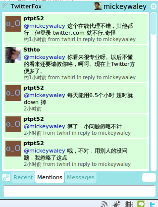

消息我这里测试可以更新
firefox twitter插件修改版 修复头像和名字 私人消息测试也可用了
http://mickeywaley-blog.googlecode.com/files/twitterfox-1.8.3-fx.xpi
可以不用架设 使用别人就OK了
具体看这里
