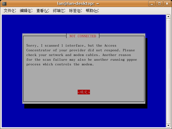

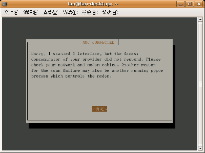

刚配的电脑,本来兴高采烈的装了ubuntu,没想到居然不能上网。生么也没法做请大家帮我找找问题。
在xp下上网正常(小区宽带,需要拨号,不需要猫)
设置过程:
运行sudo pppoeconf过了两步后出现了下面的错误。
运行sudo pppoeconf eth0之后,可以出现用户名密码设置对话,填入设置,一路选"是“之后提示
Plugin rp-pppoe.so loaded
但实际上仍不能联网。

pppoe错误
pppoe错误

帖子 eexpress » 2006-09-05 23:03
RX bytes:6916 (6.7 KiB) TX bytes:0 (0.0 b) 看看是出口堵塞了?
plog信息有没。这个最能看出问题。

楼上的兄弟,谢谢,刚刚看了plog信息,贴出来:
pppoe之前:
lan@lan-desktop:~$ plog
Sep 6 09:50:33 localhost pppd[4047]: Timeout waiting for PADO packets
Sep 6 09:50:33 localhost pppd[4047]: Unable to complete PPPoE Discovery
pppoe之后,有多了两条:
Sep 6 09:52:43 localhost pppd[4047]: Timeout waiting for PADO packets
Sep 6 09:52:43 localhost pppd[4047]: Unable to complete PPPoE Discovery
Sep 6 09:53:27 localhost pppd[5873]: Plugin rp-pppoe.so loaded.
Sep 6 09:53:27 localhost pppd[5875]: pppd 2.4.4b1 started by root, uid 0
这个pado是什么东西啊?

小区宽带,需要拨号,不需要猫
怀疑不支持 pppoe ,你在XP下使用什么东西拨号的?是XP自带的pppoe吗?有没有什么特殊的设置?
帖子 eexpress » 2006-09-06 22:50
就是完全没信号。确实有可能是小区宽带,直接以太网连接的那种,可能是有个认证或者地址绑定的。你先看下win的具体情况,是用什么软件拨号的。
