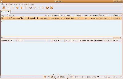

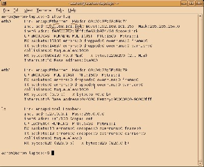

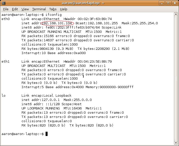

我是通过ADSL路由器上互联网的,本机的IP地址为:192.168.101.104(见图1)。

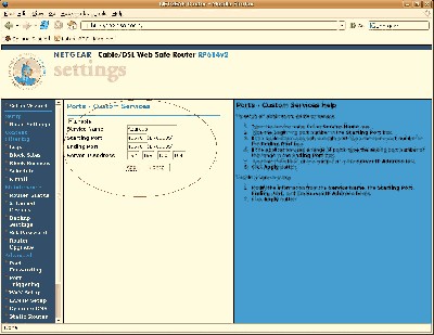

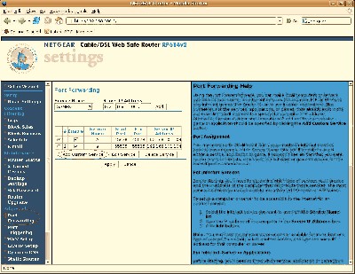

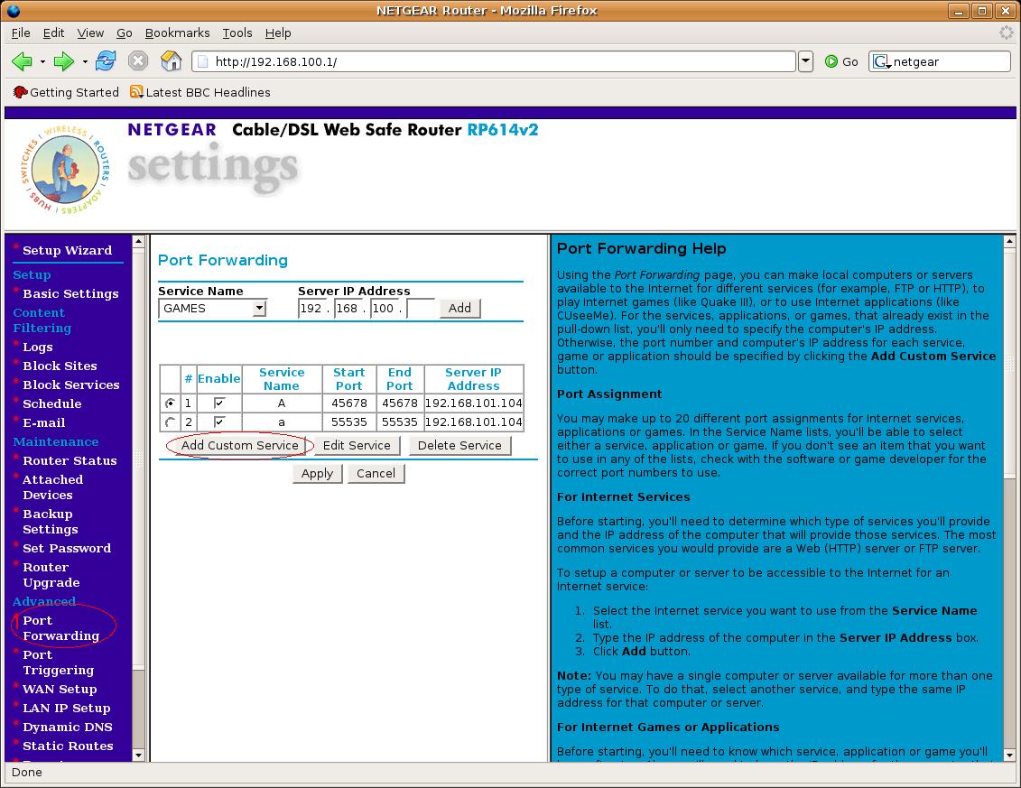

路由器的牌子是NetGear(网件)RP614v2,进入路由器设置界面,选择Port Forwarding(见图2)。
添加一条Port Forwarding规则,点击Add Custom Service(见图 3)。
Service Name可以自己命名;
Staring Port和Ending Port可以定义对一段连接的端口进行Forwarding;
Server IP Address填您安装Azureus电脑的IP地址(本例为:192.168.100.104)。
设置好了以后,点Add按钮。回到上一级页面后,点Apply按钮。

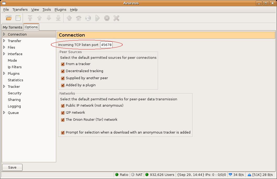

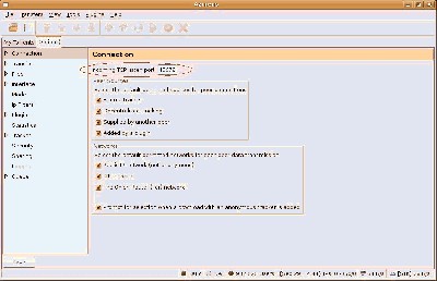

如何查看Azureus所使用的端口?启动Azureus,从Tools -> Options -> Connection的Incoming TCP Listen Port即是(见图 4)。

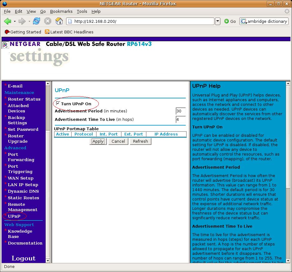

你的网络设置支持(UPnP)吗?

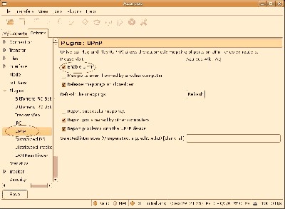

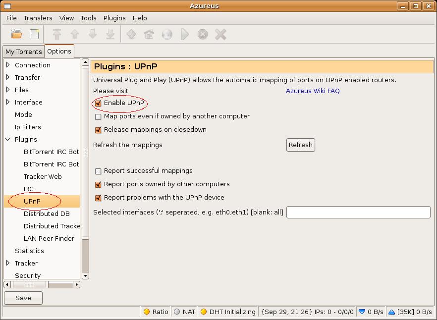

如果支持UPnP,请把它也打开(见图 5)。
同时确定Azureus是否启动UPnP功能。启动Azureus,Tools -> Options -> Enable UPnP(见图6)。

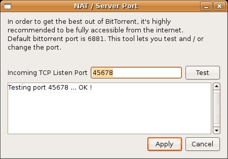

3. 检验Azureus监听端口是否打开。

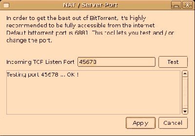

如果你配置了NAT,这时就要检验一下配置是否成功。启动Azureus,选择Tools -> NAT / Firewall Test,点击Test即可测试监听端口是否打开(见图 7)。

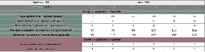

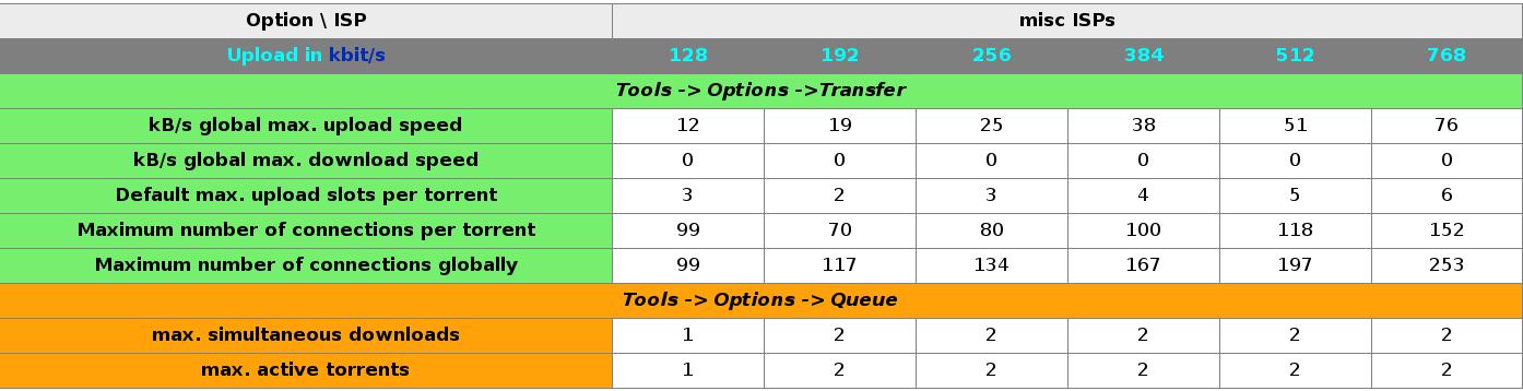

根据ISP公布的上传带宽,可以参考下表设置上传最大值(见图8)。
注:有些上传参数要将Tools -> Options -> Mode设置成Intermediate或Advance才看得到。

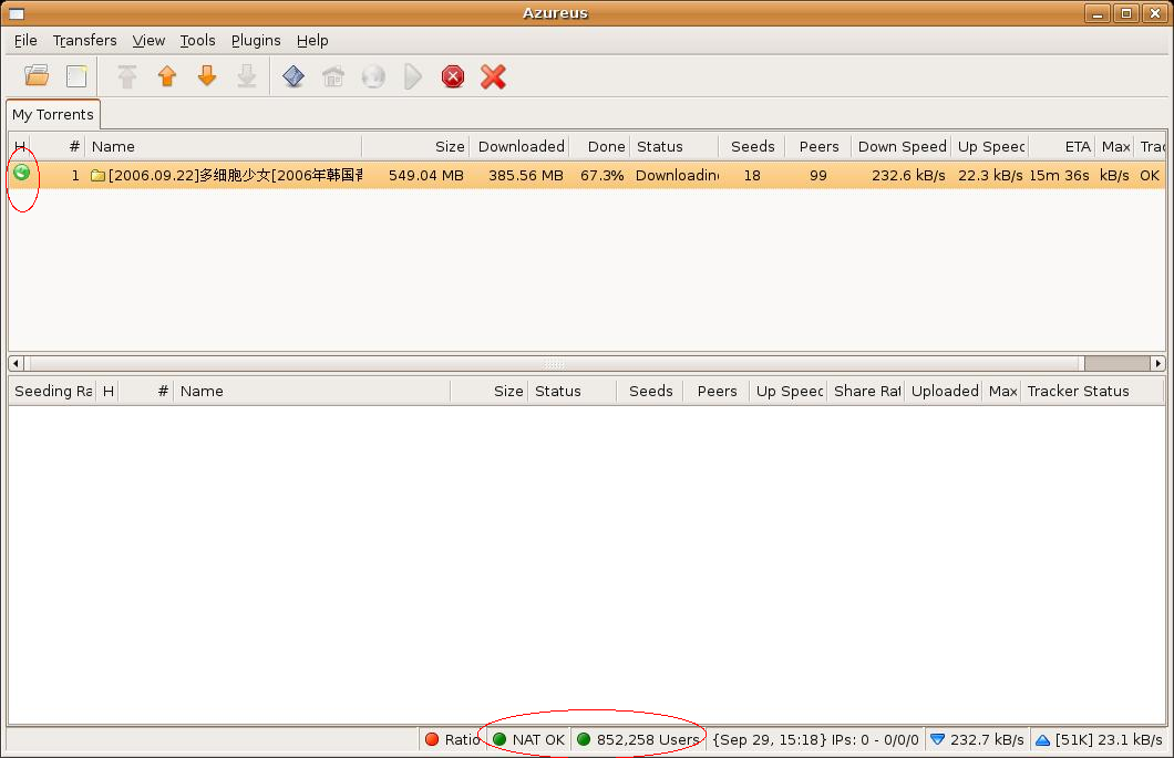

本人按照上表(图8 , 512列)设置了max. simultaneous downloads和max. active torrents,速度反而变慢了。所以我把这两项值设为0(即不限制)。大家不防试试。
这是我家Azureus(图 9)。你得到了绿色的笑脸了吗?你状态栏右边的两个绿灯都亮了吗?
