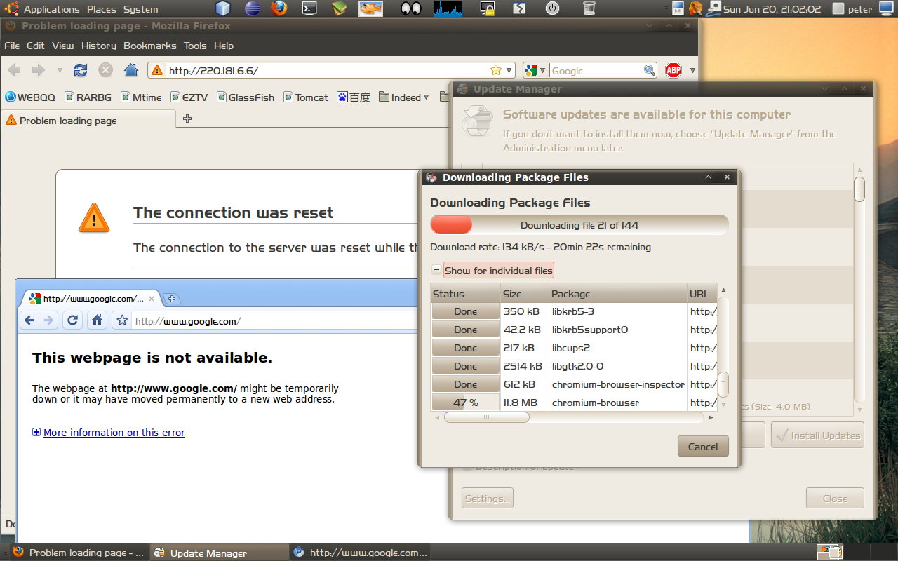

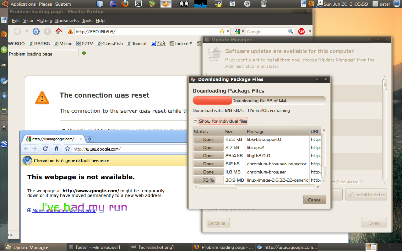

最近出现了在ubuntu10.04下不能打开网页的问题,以前在9.10下也遇到过。 :em20
以前出现的时候刚好ubuntu10.04发布了,所以就装了10.04.没想到现在问题又出现了! :em34
为了解决这个问题,我重装了系统,但是也没有解决这个问题。 :em36
我的宽带连接是联通的。有人知道解决方法吗? :em42
