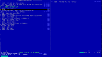

继续等待高人指教,顺便上几张纯字符界面下的图。
以下都是在控制台(tty)下的截图——

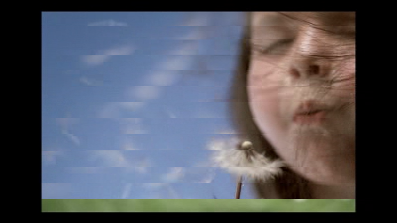

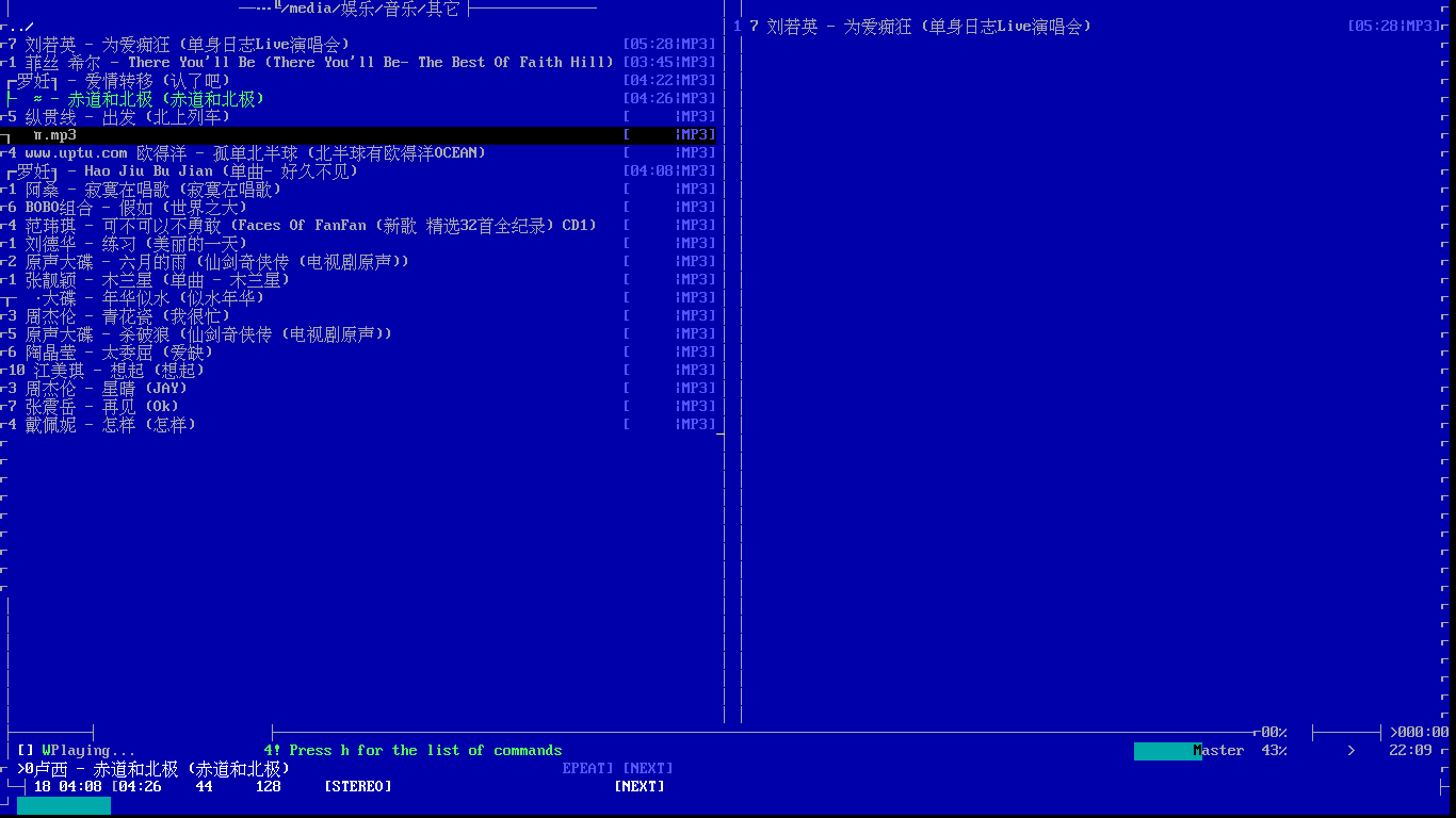

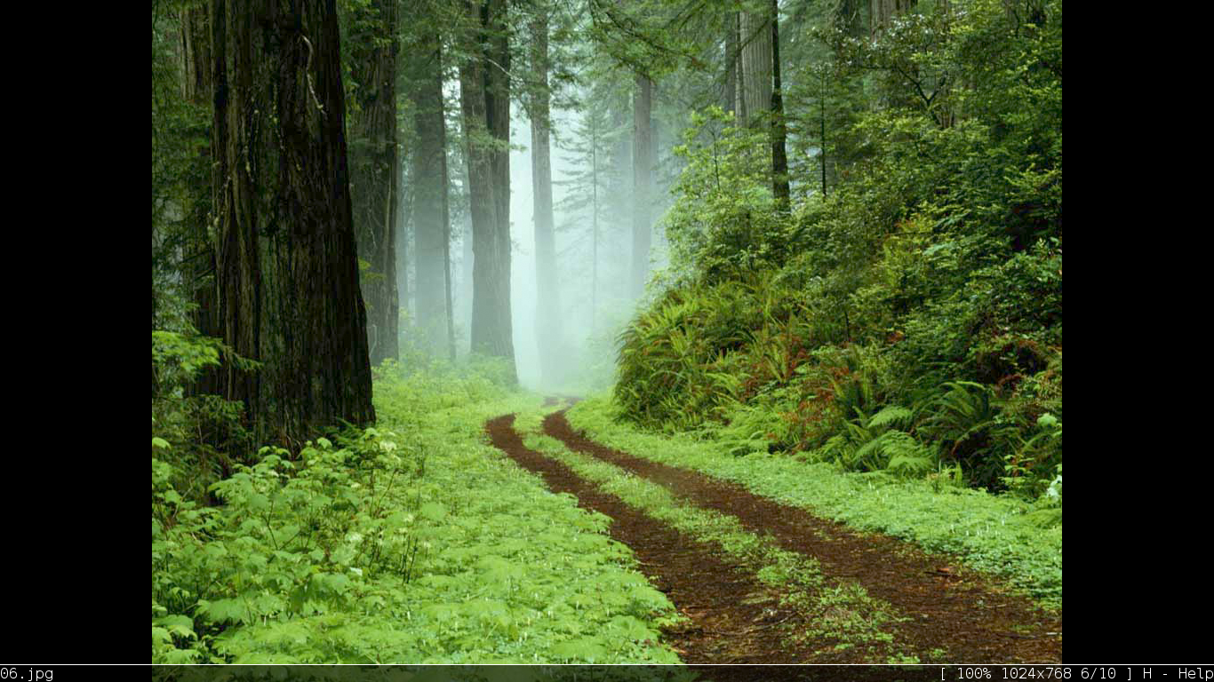

1.用fbi浏览图片 2.用moc听音乐 3.用mplayer看电影(注:实际播放时很流畅,图像的失真是截图造成的;但实际播放时是黑白的)
以下都是在控制台(tty)下的截图——

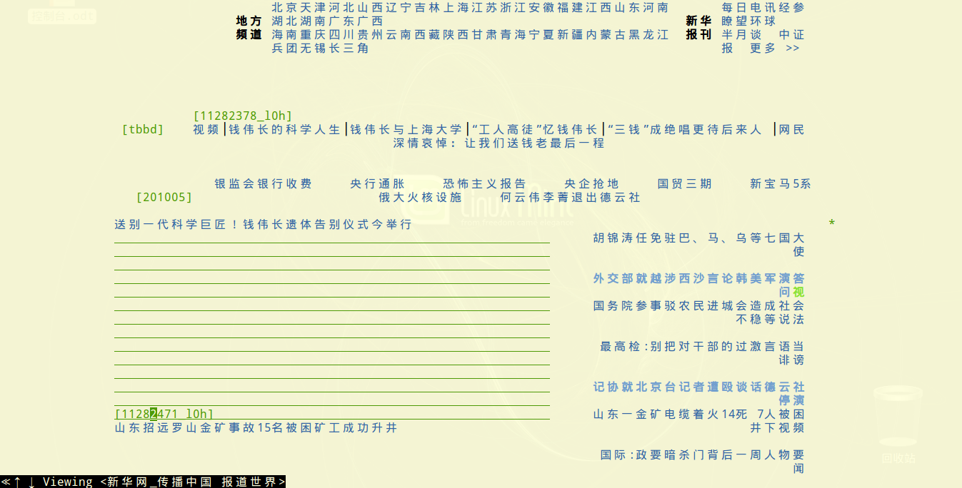

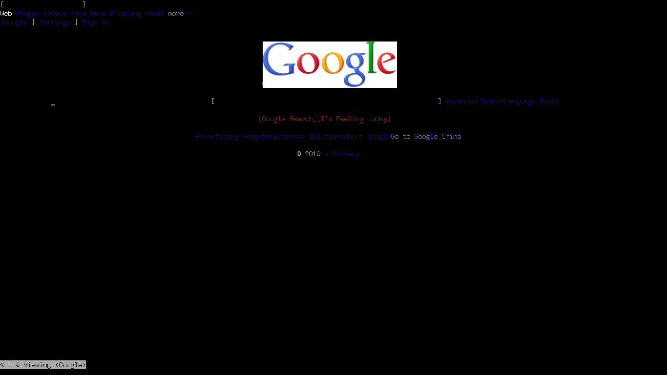

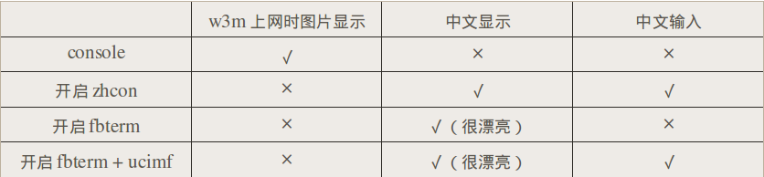

下面反馈下最新试验结果—— 如上表所示,控制台终端(tty)用w3m上网其实可以显示图片(见下图),虽然中文是乱码;开了zhcon,才不能显示图片。 如果开fbterm,中文字体可以选择文泉驿,显示效果和X window下一样,很漂亮,但是w3m上网时却不能显示图片。
而ucimf只是个输入法框架,可以为fbterm或jfbterm提供中文输入法支持(ucimf未亲测)。
我感觉,在控制台终端(tty)下,好像中文支持和w3m显示图片不能两全。不知道各位大大和神们还有什么指示没?
