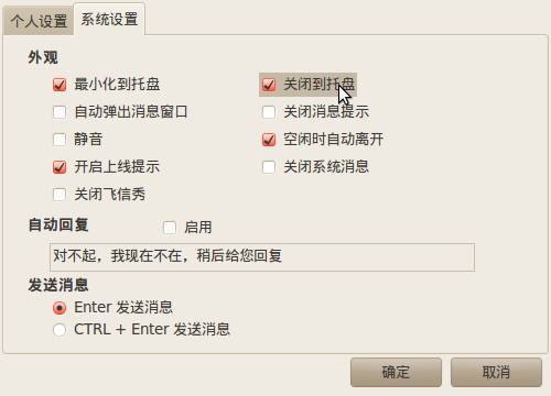

问一下,我点X的时候,它提示退出或者托盘。
我点了退出,然后手贱按了“不再提醒”
现在不想让他退出,只想缩小到托盘该怎么办呀~~~

hackerzc 写了:问一下,我点X的时候,它提示退出或者托盘。
我点了退出,然后手贱按了“不再提醒”

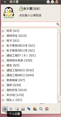

1、单击主窗口左下角的“个人设置”按钮
2、在打开的窗口中选择“系统设置”选项卡,将外观中的“关闭到托盘”项打勾即可

microdust 写了:
我点了退出,然后手贱按了“不再提醒”
1、单击主窗口左下角的“个人设置”按钮
原来这里是设置的啊,我还仔细看了半天觉得不像。。。老眼昏花鸟。。。谢谢了~~~
