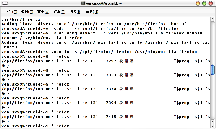

帖子发表于 : 2006-12-20 21:39
注册: 2006-12-08 23:11
帖子: 91
It doesn't work...

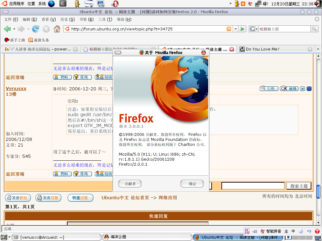

引用:
注意:如果你安装以后发现无法启动firefox、出现段错误,请执行如下操作:
sudo gedit /usr/bin/firefox
然后在#!/bin/sh这一行下面添加
export GTK_IM_MODULE=xim
保存退出,重启系统后就可以使用新版的firefox了。
用了这个之后,就可以了~
帖子:http://forum.ubuntu.org.cn/viewtopic.php?t=35132
无论多么艰难的现在,终是记忆和过去
最后由 Venusxx 编辑于 2006-12-20 22:41,总共编辑了 1 次
帖子发表于 : 2006-12-20 22:40
帖子: 91
等没那么忙了,把安装的过程写写……其实就是把那篇英文的WIKI翻译过来~

帖子发表于 : 2006-12-21 20:57
注册: 2006-07-23 16:25
帖子: 1592
地址: 南京
哦,原来你的ff2是和scim冲突了,所以打不开。这个我到是没有注意,因为一直用fcitx。对于你翻译的设想,完全支持,本来我也想做这个工作的,苦于没有时间啊。 :D
