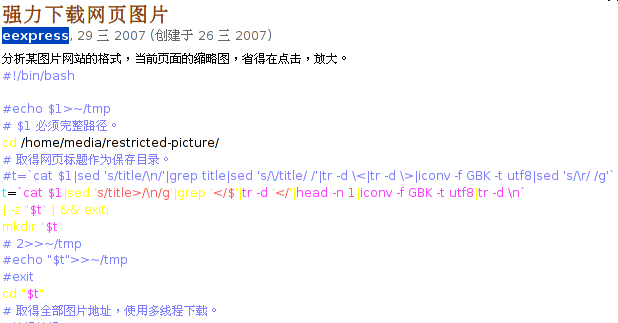

保留颜色语法高亮是最重要的。要不vim的html输出就没意义了。
:source $VIMRUNTIME/syntax/2html.vim
:write __xxx__.html
先建立一个html2wiki.sed
s/<a href="/[[/g
s/">http/|http/g
s/<\/a>/]]/g
s/<font /@@/g
s/color="/color(/g
s/">/):/g
s/<\/font>/@@/g
/<pre>/ d
/<body>/ d
/<html>/ d
/<head>/ d
/<title>/ d
/<meta/ d
/<body/ d
/<\/pre>/ d
/<\/body>/ d
/<\/html>/ d
/<\/head>/ d
s/\/\//\/ \//g
然后,这样运行
$●  sed -f html2wiki.sed fetch_web_pic.bash.html >fetch_web_pic.bash.html.wiki
得到的wiki文件,可以直接粘贴到tiddlywiki的编辑里面。如下图
html2wiki.png [ 38.16 KiB | 被浏览 2241 次 ]
