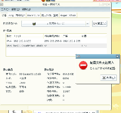

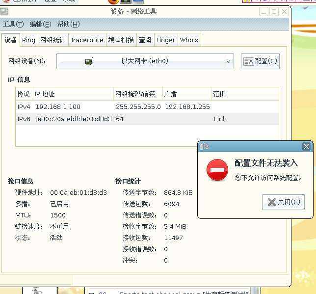

  我是用的是FTTH,是用Hub和同事共享的。以前是用azureus在ADSL上是用没有问题。在FTTH的时候,测试端口老是"NAT错误",在azureus里面总显示“DHT在防火墙内”。下载速度基本都是0。是用azureus网站的方法,也不能访问,是用iptables打开端口也还是“NAT错误”。
  是用bitstorm lite也不行,速度都是0。
  是不是因为我的iptables打开的方法有错误,麻烦大虾们帮忙。
  但是在M$ windows下使用BT速度很快,都不用设置。
而且在网络工具里面,点eth0的配置的时候,出现了如下的错误
Screenshot.png [ 43.73 KiB | 被浏览 262 次 ]
