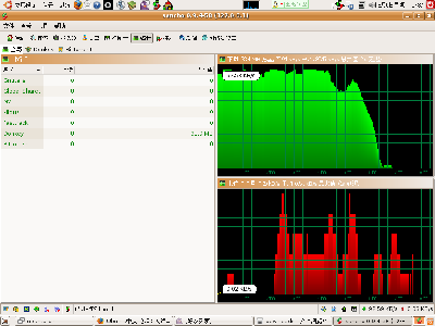

文件注释: 运行时的波浪图,我的宽带才是768K的啊。

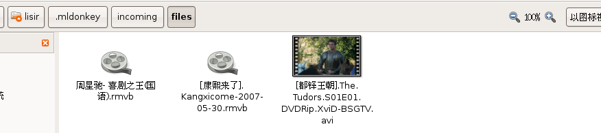

因为在下载mldonkey时发现已经更新到2.8.7了,而原来需要打补丁时只是2.8.3版,所以当时就想尝试看是否需要打补丁,经过实验,下载下来的文件可以正常显示中文名。看图:
文件注释: 下载的中文文件名的文件

文件注释: 没有补丁
Screenshot-1.png [ 20.58 KiB | 被浏览 17730 次 ]
