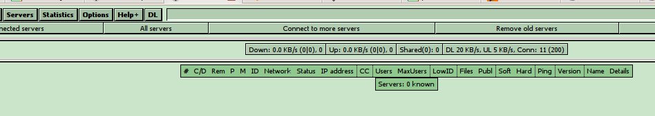

我的all server里什么都没有。是空的。也没有找到connect的按钮。

搞定了。我在server里面先拿到server list然后随便加了两个人多的。就好了。
现在还有一个问题就是速度非常的慢,一般只有10多k.可是我在windows下怎么也有50K。快的时候100K呢。因为我在windows下的emule设置了端口映射。不知道mldonkey用的是什么端口呢?是不是也需要映射呢?
