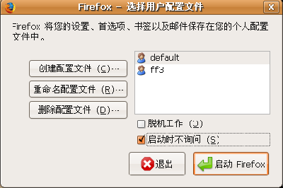

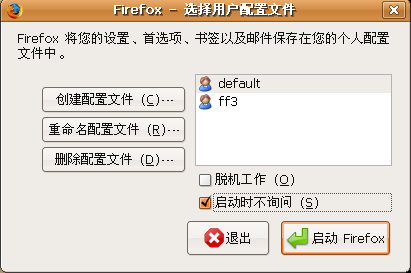

./firefox -ProfileManager
将会出现下面的窗口
点击创建配置文件按钮,创建一个新的配置文件,如图,我创建了一个叫ff3的配置文件。选中ff3启动Firefox。这样firefox3就用新的配置文件启动了。先别启动原来的Firefox2。firefox3启动后,你可以用firefox3爽一会儿。建议你启动好了以后先关掉它,我们没那么多时间让你爽,工作还没完成呢。

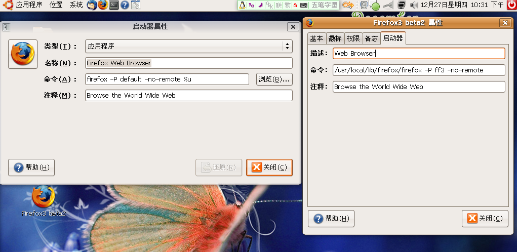

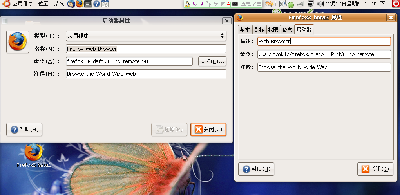

点击菜单“应用程序->Internet”右击“Firefox Web Browser”在出来的菜单中点击“将启动器添加到桌面”,如法炮制,再点击“将启动器添加到面版”。这样一来,在Gnome面版和桌面上都有 Firefox的启动器了,当然现在的启动器都是Firefox2的。为了不让两兄弟打架,两个启动器都要修改成如下图所示的样子
firefox2的启动器命令一栏修改为
firefox -P default -no-remote %u
firefox3的启动器命令一栏修改为
/usr/local/lib/firefox/firefox -P ff3 -no-remote
这里我又要提醒各位不要照抄,上面的命令里有一个ff3,这个ff3是我新建的配置文件名,如果你的配置文件名不叫ff3,叫别的,一定要改成你的配置文件名。

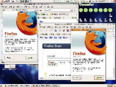

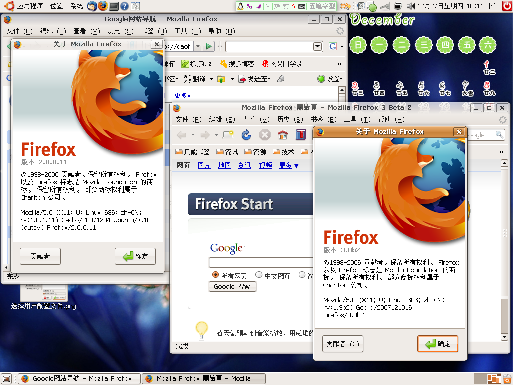

至此,第一个问题,我们解决了,两个兄弟可以共存,也可以共同运行了。如下图
