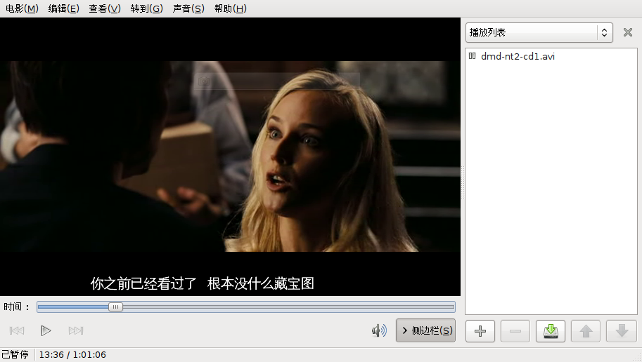

刚装上了ubuntu 8.04 ,结果发现我的totem在播放avi的时候,字幕显示不正常,表现为无法显示中文字幕,或者是xxx的形式表示中文字幕,而英文字幕正常,上网找了一下,看看用mplayer的居多,最后还是解决了这个问题,由于xine的字库内没有中文字体,必须要安装中文字体,具体解决方法如下:

以上的修改方式是参考了LiaoZi's Linux Blog的内容修改完成,经过修改后成功播放了中文字幕,有需要的人可以参考一下。
Screenshot-dmd-nt2-cd1.avi.png [ 157.64 KiB | 被浏览 560 次 ]
