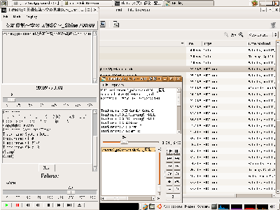

Tcl/Tk是播放界面用的,使用时较GTK2的容易控制 (拖放不能),见附图。

TiMidity的Tcl/Tk和GTK2界面
