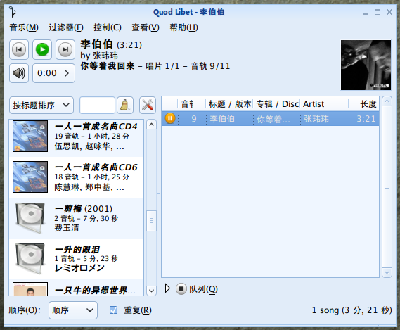

quodlibet 不错 除了ape格式的不支持
文件注释: quodlibet
2008-10-09-22-37-55_569x469.png [ 122.73 KiB | 被浏览 4054 次 ]

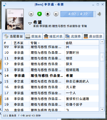

mpd+客户端也是个选择
文件注释: MPD客户端 sonata
2008-10-09-22-35-11_388x436.png [ 109.6 KiB | 被浏览 4044 次 ]
