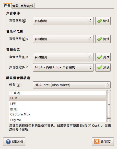

而在 系统-》首选项-》音效的声音首选项中,也见不到Pulse Audio的影子。
如图:

效果不错。终于有了录音设备。而系统的声音首选项的设置不变。如上图

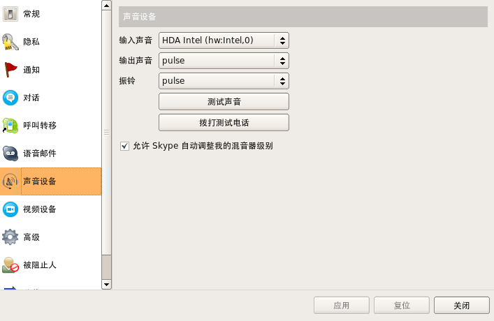

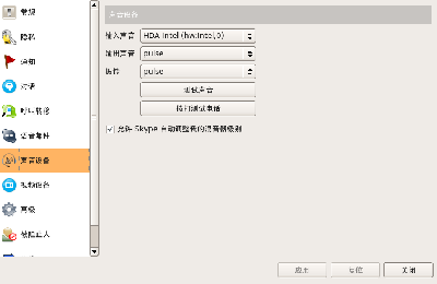

另外值得注意的是skype的音频设置。如图:
Skype 音频设置
Skype 音频设置
一开始输出都设为Pulse,而输入要设置到硬件。一开始不小心把输入输出设置反了,老是出错。
