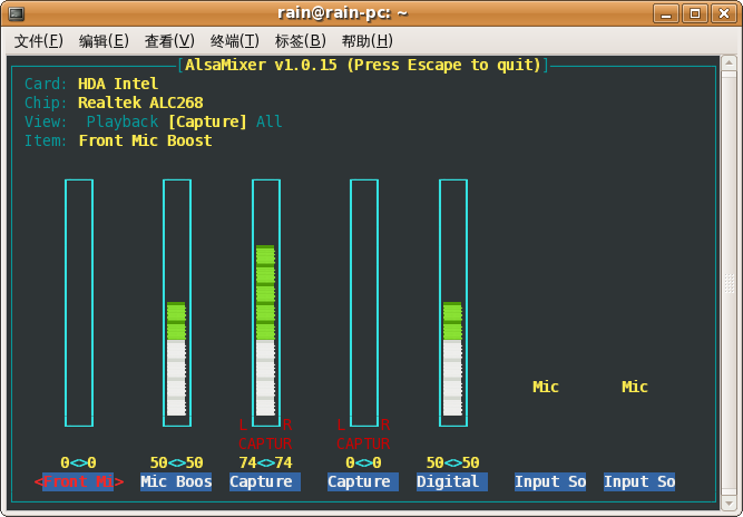

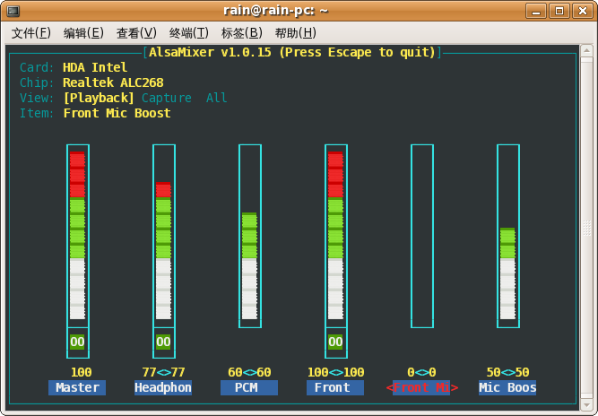

3。我总结的方法:在终端中执行:alsamixer。然后按附件进行设置。
文件注释: ------------------------------
配置Alsamxier,playback的设置,如图
Screenshot-AlsaMixerv1.0.15-Playback.png [ 38.89 KiB | 被浏览 1367 次 ]
配置Alsamxier,Capture的设置,如图

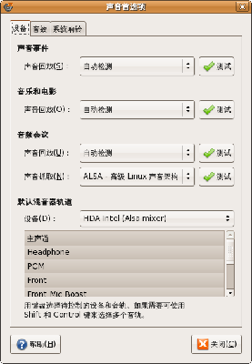

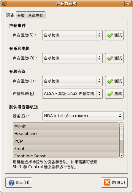

系统-》首选项-》音效
Screenshot-sound-preference.png [ 72.14 KiB | 被浏览 1357 次 ]

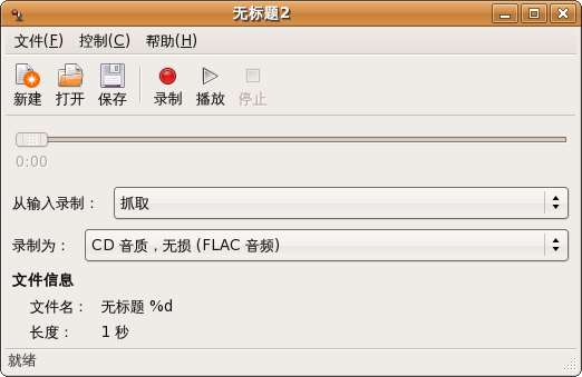

4。测试设置是否正常
清选择抓取
Screenshot-Recorder.png [ 34.93 KiB | 被浏览 1347 次 ]

另外对于AlsaMxier Capture的设置,详细说明下我对设置的想法,这样不同的声卡都只要稍微修改就可以。
FrontMic
,前置Mic,我的电脑只有一个,这个设备可能在主板上并未使用
Micboost
,Mic加强,如果Mic的声音很小,可以调节
Capture
,第一个录音源,可能我这里的是FrontMic
Capture 1
,第二个录音源,可能我这里的是Mic
Digital
,Digital的设置可以更改Capture或者Capture 1的录音大小
Input Source
第一个录音的输入口,我选择Mic
Input Source 1
第二个录音的输入口,我选择Mic。因为没有确定软件用的是哪一个输入口。

有一个问题是,重启后,设置被自动得恢复了,查阅了一些帖子,仍旧无法解决。找到一个笨办法。
执行alsamixer,按tab键切换到Capture页面,使用方向键“右”,将光标移动到Input,当前选项是Mic,按上切换到Front Mic,然后再切换回Mic。按ESC退出alsamixer。
解决

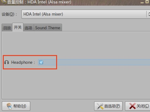

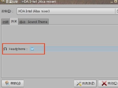

简单一点,看图就能搞定。
而且在VBOX中的SKYPE也能打语音电话。

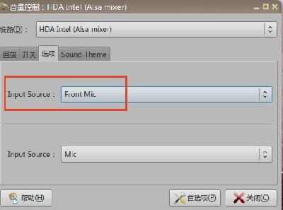

文件注释: 如果是台式机从机箱前面板接入的话,headphone要记得够选。
screenshot_005.jpeg [ 44.01 KiB | 被浏览 1116 次 ]

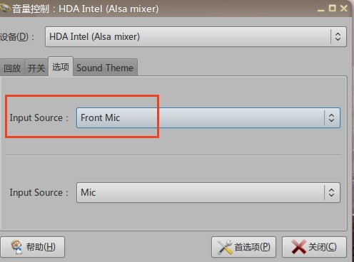

文件注释: 选项页面,选择front mic
screenshot_004.jpeg [ 56.15 KiB | 被浏览 1071 次 ]

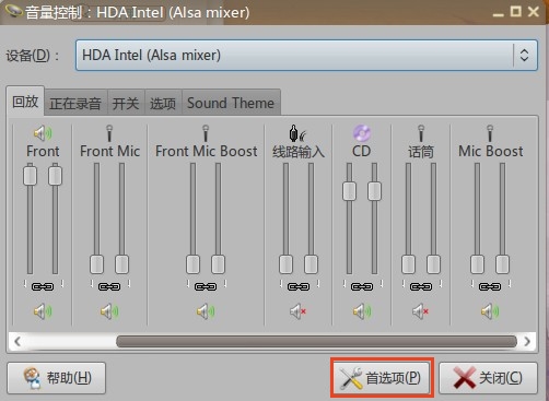

文件注释: 1。点击桌面右上角的声音控制,然后选择红圈部分。
进去以后,把front mic, front mic boost, mic boost, headphone, input source都选择上。
screenshot_003.jpeg [ 75.36 KiB | 被浏览 1072 次 ]
