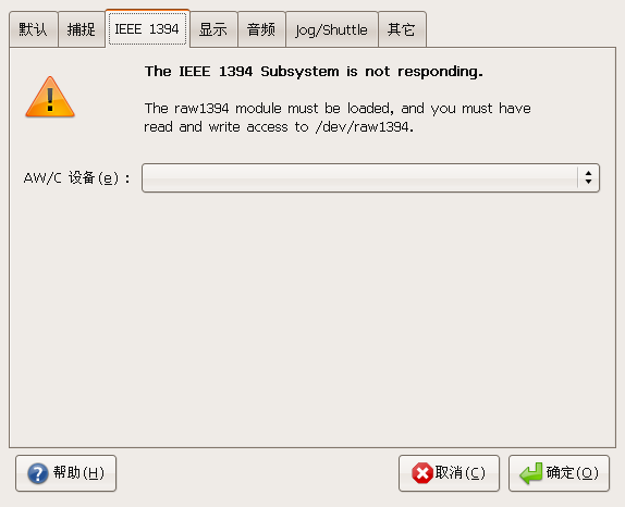

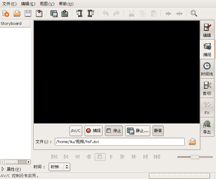

[问题]kino无法捕捉视频

找到了一个帖子,但看不懂,不知道具体该如何解决IEEE1394的问题,请高手看了详细的教教我,一步一步该如何操作。虽然我不懂英文,但我很好学。谢谢!

请教,楼主,我也遇到了和你一样的问题。你是怎么解决的?
我安装了kino1.1.1版本,也安装了libraw1394软件包。但是我不知道是不是没有正确安装1394硬件驱动的原因,kino一直都没有连接上索尼dv handycam(磁带数码DV)。在windows下直接使用moviemaker能马上链接上采集视频。所以,不是硬件本身的原因。我点击捕获的时候,显示“WARNING: raw1394 kernel module not loaded or failure to read/write /dev/raw1394! “
在设置页面也是和你截图的一样。
我学习了那文章。基本上按照上面说的做了还是不行,不知道哪里没做好还是其他原因?
在设置页面也是和你截图的一样。
