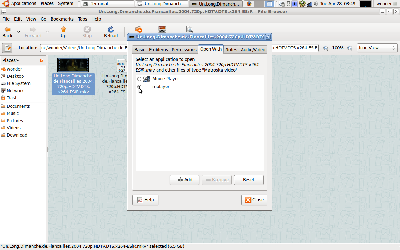

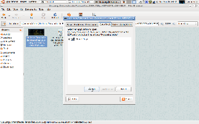

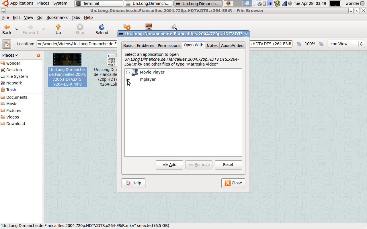

K.O.这样,你只要在文件管理器(nautilus)里把视频文件的默认打开方式设成mplayer(如下图),
Screenshot-3.png [ 201.39 KiB | 被浏览 6232 次 ]
Screenshot-1.png [ 248.76 KiB | 被浏览 6187 次 ]
Screenshot-2.png [ 202.69 KiB | 被浏览 6146 次 ]
就可以双击使用mplayer播放了,不仅自动为高清视频使用硬解码,而且自动加载中文字体,自动加载字幕,解决声卡独占问题~~~
