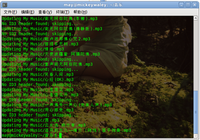

进行批处理转换:
mid3iconv -e GBK *.mp3
如果里面包含子目录请用 */*.mp3 后缀 推荐这个
mid3iconv -e GBK */*.mp3
搜索搜改,时间比较久,不建议用
find . -iname "*.mp3" -execdir mid3iconv -e GBK {} \;

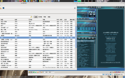

Screenshot.png [ 393.55 KiB | 被浏览 12752 次 ]

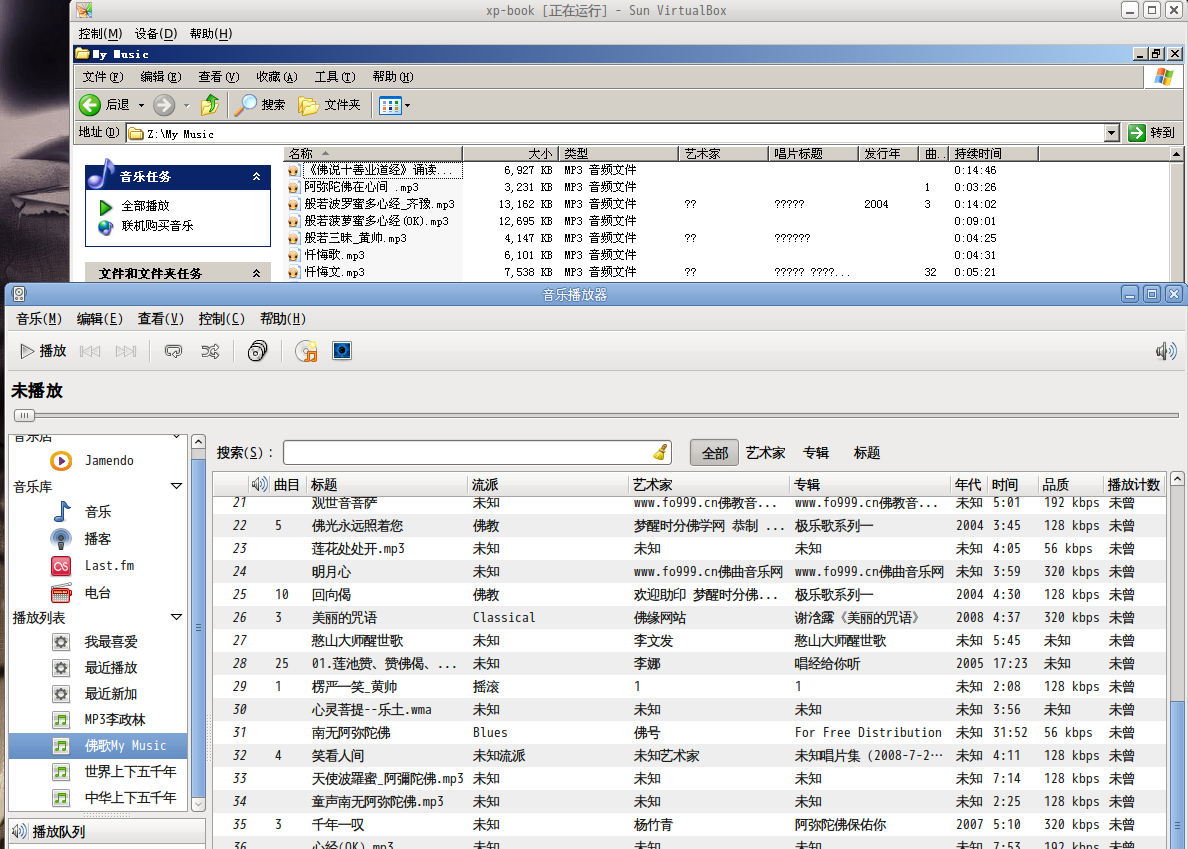

我的My Music下的歌曲原来有一半左右在UBUNTU下用Rhythmbox出现乱码
转换后都OK了,本机WIN不用了,最多就VBOX
特地放
/home/may/公共的/My Music
后VBOX看了下,歌名都正常
WIN下歌名未出现“?”,
其他在UBUNTU下未知的除外
在WIN下出现“?”无所谓了
难道你们的歌名在 WIN也出现“?”
Screenshot.png [ 483.08 KiB | 被浏览 12686 次 ]
Screenshot-1.png [ 256.31 KiB | 被浏览 12686 次 ]
