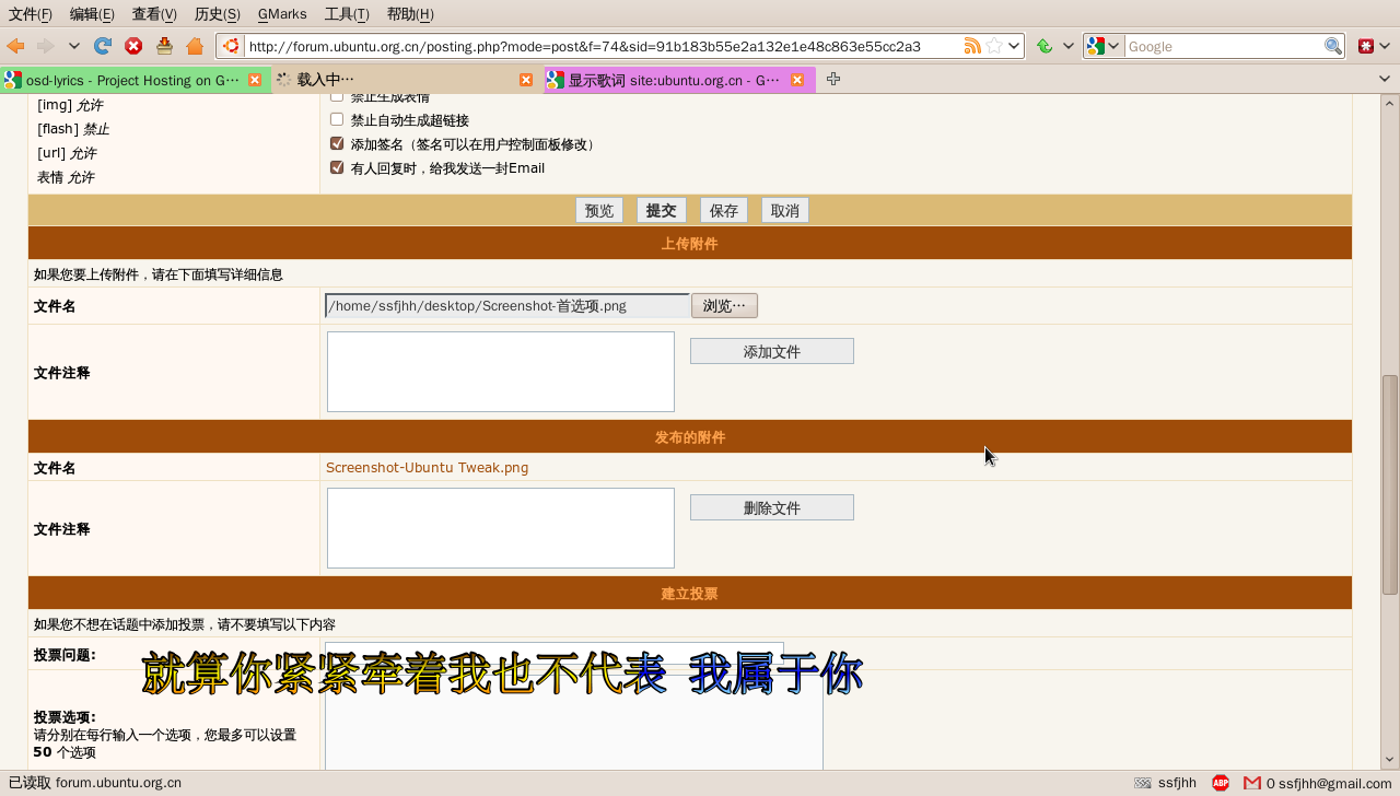

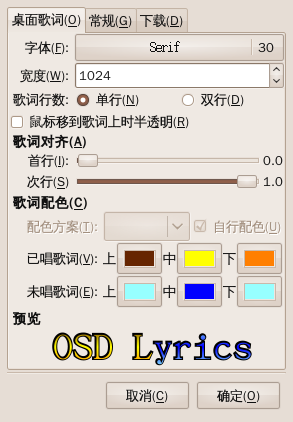

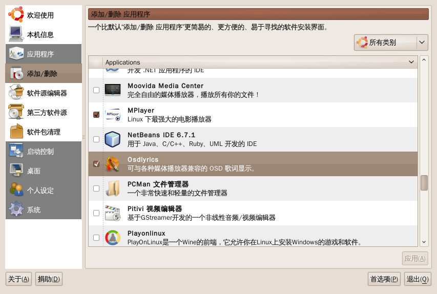

好久没有进这个版块了,RHYTHMBOX虽然非常好用,但是听歌一直也没有歌词,论坛也看到过别人写的脚本,功能够了,但是觉得很不美观,觉得是个遗憾,今天发现TWEAK更新以后第三方软件源中有这么个有个osdlyric,可与各种媒体播放器兼容的osd歌词显示。
有点小问题,怎样能让他跟随RHYTHMBOX一起启动呢?我在rhythmbox启动器命令后加上&& osd-lyrics好像也不能一起启动。而且不会自动选择最合适歌词这样的功能,每次都要自己去点一下,不方便,求脚本高手解决。
一装上,发现真是简单好用,上图吧。

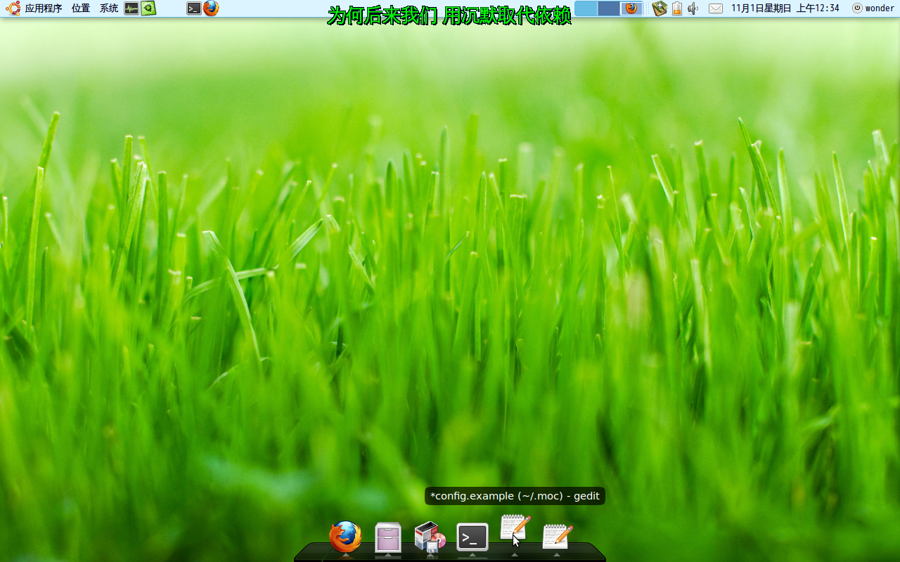

lrcdis虽然是个脚本,但是功能很够用,占用资源也很少,OSDlyrics看起来也不错,但是我感觉开销稍大.还有lrcdis同样也支持多种甚至更多播放器.还有lrcdis好象搜索歌词更准确一些,成功率也很高...它即可以在终端中输出歌词,也可以在桌面上输出,什么叫在终端里运行很不好看,不信你看我的截图:
Screenshot.png [ 1.14 MiB | 被浏览 4734 次 ]
你说的误区我也有同感,不过我感觉lrcdis确实简单够用了,而且视觉效果还不错...
