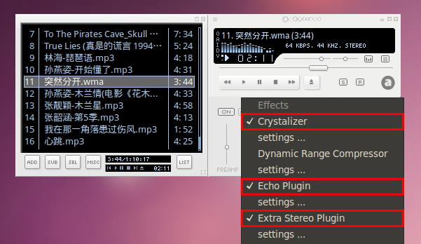

软件需求:
1、Audacious 音乐播放器
2、Audacious 的“Crystalizer”、“Echo Plugin”及“Extra Stereo Plugin”插件

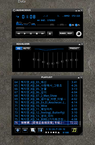

2、设置 Audacious 的均衡,最简单的方法是导入 Winamp 的,再根据自己的音响设备进行初步调整
下图是我的设置,自认为可适合大多数笔记本或显示器内置的音响
Audacious Equalizer_001.png (1.88 KiB) 查看 4621 次

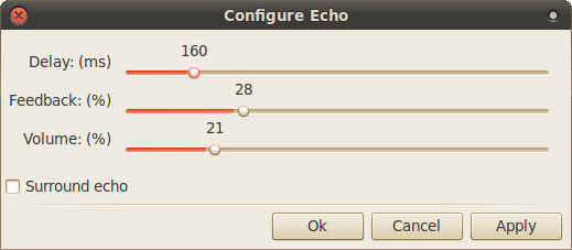

4、开启并设置“Echo Plugin”回音扩展插件
将延时设置为140~200ms,我选择160ms
反射率设置为25~30%,我选择28%
音量设置为20~30%,我选择21%

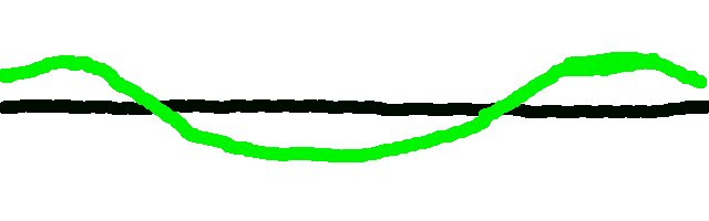

Re: [经验分享]不用羡慕瘟到死的 SRS,巧设置 Audacious,让你的 Linux 也有超凡的听觉体验
帖子 黄美姬 » 2010-07-17 14:55
均衡一般是两头高中间低听起来舒服,最低的中间偏左一点,千千静听推荐设置也这样,点不管哪个播放器我都这样
foobar2000我的
3
3
2
1
0
-1
-3
-3
-3
-2
-2
-1
1
2
3
4
4
3
如果两头有破音,就降两头
