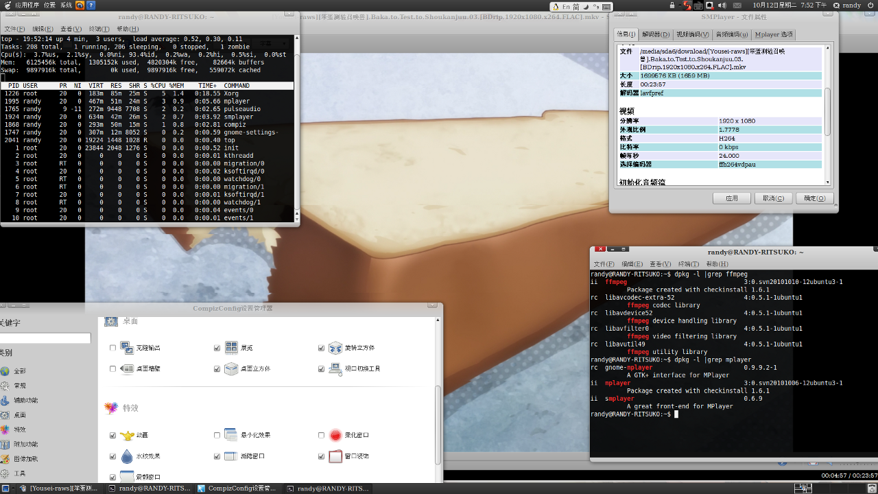

看看效果,图片是调整过分辨率的,我的屏幕是1080P的。成功后如果是VDPAU可处理的格式(如MPEG-1、MPEG-2、MPEG-4 AVC(H.264)、VC-1和WMV3/WMV9)mplayer的CPU占用律是不会超过5%(和显卡有关)
