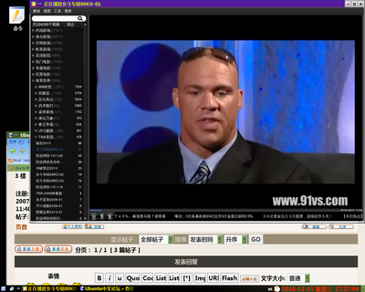

http://www.pps.tv/about/6/364.html
抓图9.png [ 587.11 KiB | 被浏览 2448 次 ]
