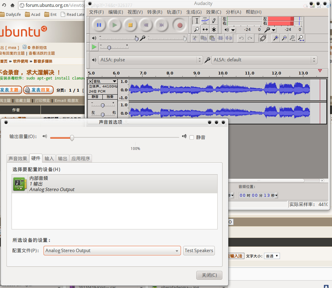

我是在“声音首选项”的“硬件”里改的。放着音乐,然后一边开着Audacity,一边试各种“配置文件”,直到监听有显示时说明就可以了。

Audacity的,还真只能是2楼这样的操作。是麻烦的。
以前alsa的那些声道,直接可以操作capture的。后来用pa,又废弃了。再后来又部分恢复了。
