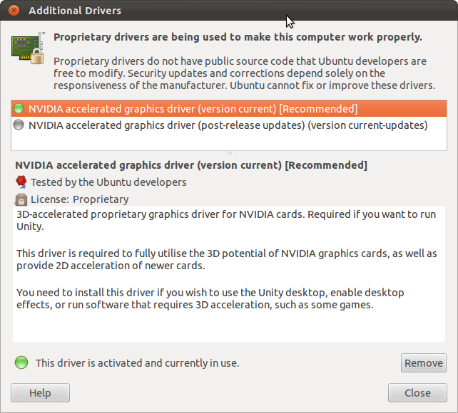

费了好大的劲终于把xbmc装好了
用ubuntu 默认的播放器 看东西好不清晰 看网上的介绍就试试装xbmc 不很懂怎么装软件在ubuntu 上面 新手么
现在的问题就是 一打开显示的是
xbmc needs hardware accelerated OpenGL rendering.
install an appropriate graphics driver.
我搜了哈 网上说什么我没有装nvidia 可是我真的装了
之后就不知道怎么弄了 求各位大牛帮忙啊

报报N卡什么型号

先看看有没有开启显卡的硬件加速?
然后装下nvidia-current行不行?
我在网上看了看,GT 540M的用户没有报XBMC识别不到显卡的问题。
另外可以试试GNOME MPlayer和VLC等播放器。

各位大哥 我真的装了 可是还没好啊
按照wiki上面说的,看到下面的
crary@crary-Aspire-4755:~$ glxinfo | grep -i direct
Xlib: extension "GLX" missing on display ":0".
Error: couldn't find RGB GLX visual or fbconfig
crary@crary-Aspire-4755:~$ glxgears
Error: couldn't get an RGB, Double-buffered visual
我甚至把nvidia-current 装了 两次 没用啊 大哥们 怎么弄啊

终结
再我重新装了一次系统后 果断的装了所有的系统推荐的东西 除了该死的显卡驱动 终于神马都好了
事实证明 系统推荐就是浮云
害得我好几天茶饭不思
另 xbmc 也弄好了 一个字 好炫
谢谢楼上的大神 谢谢这几天的帮忙
