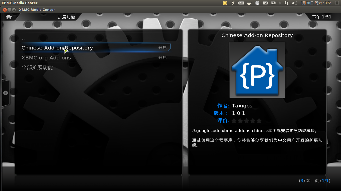

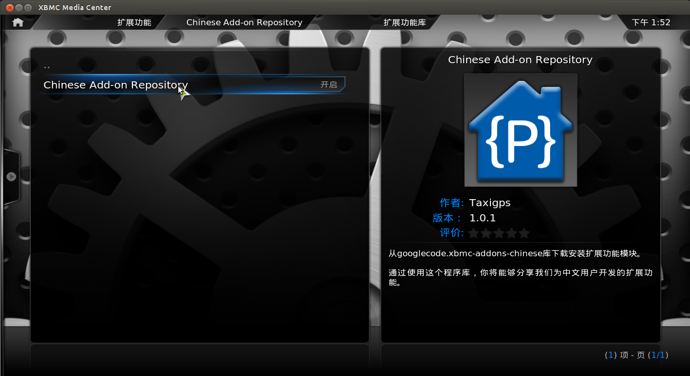

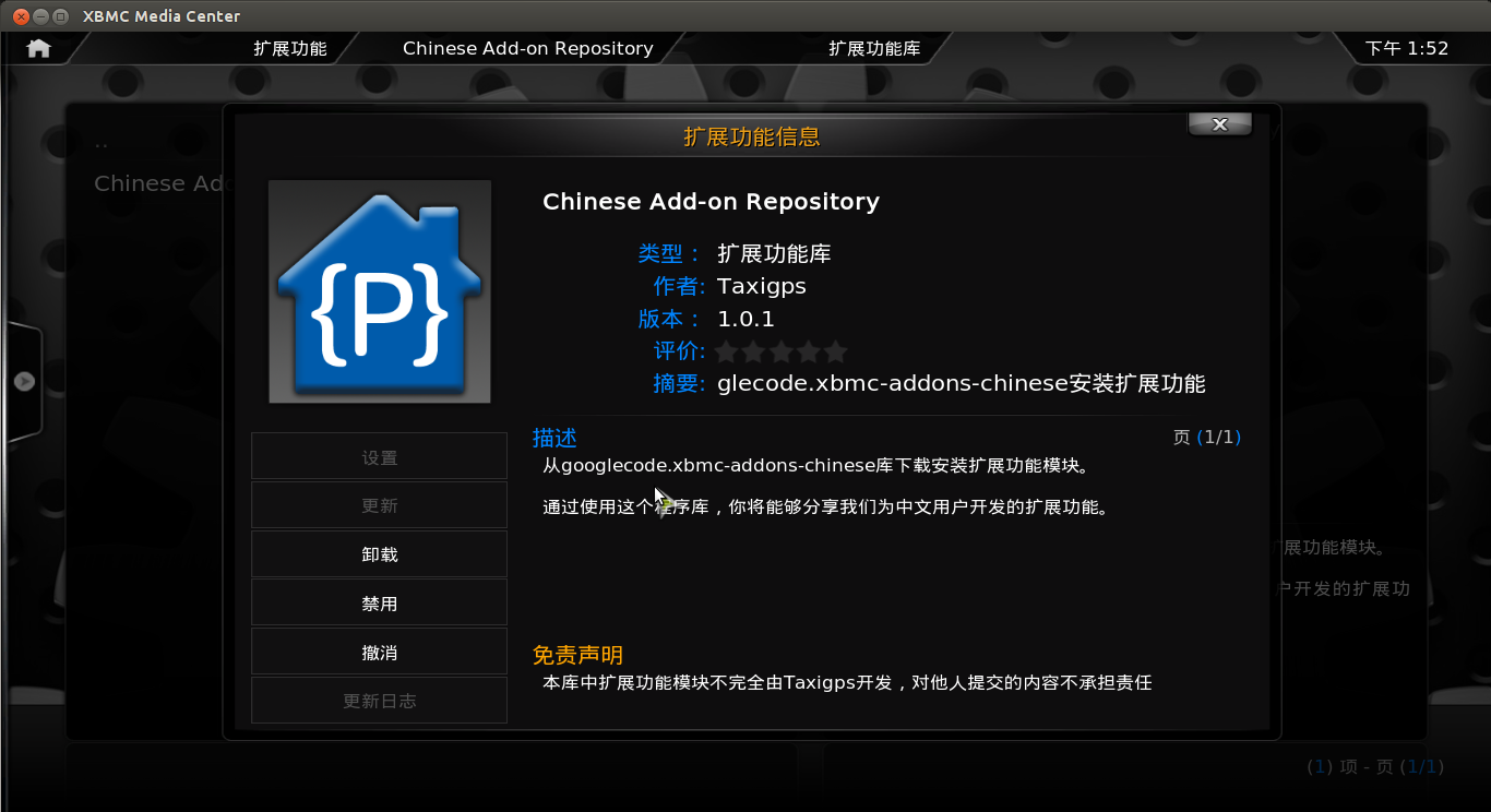

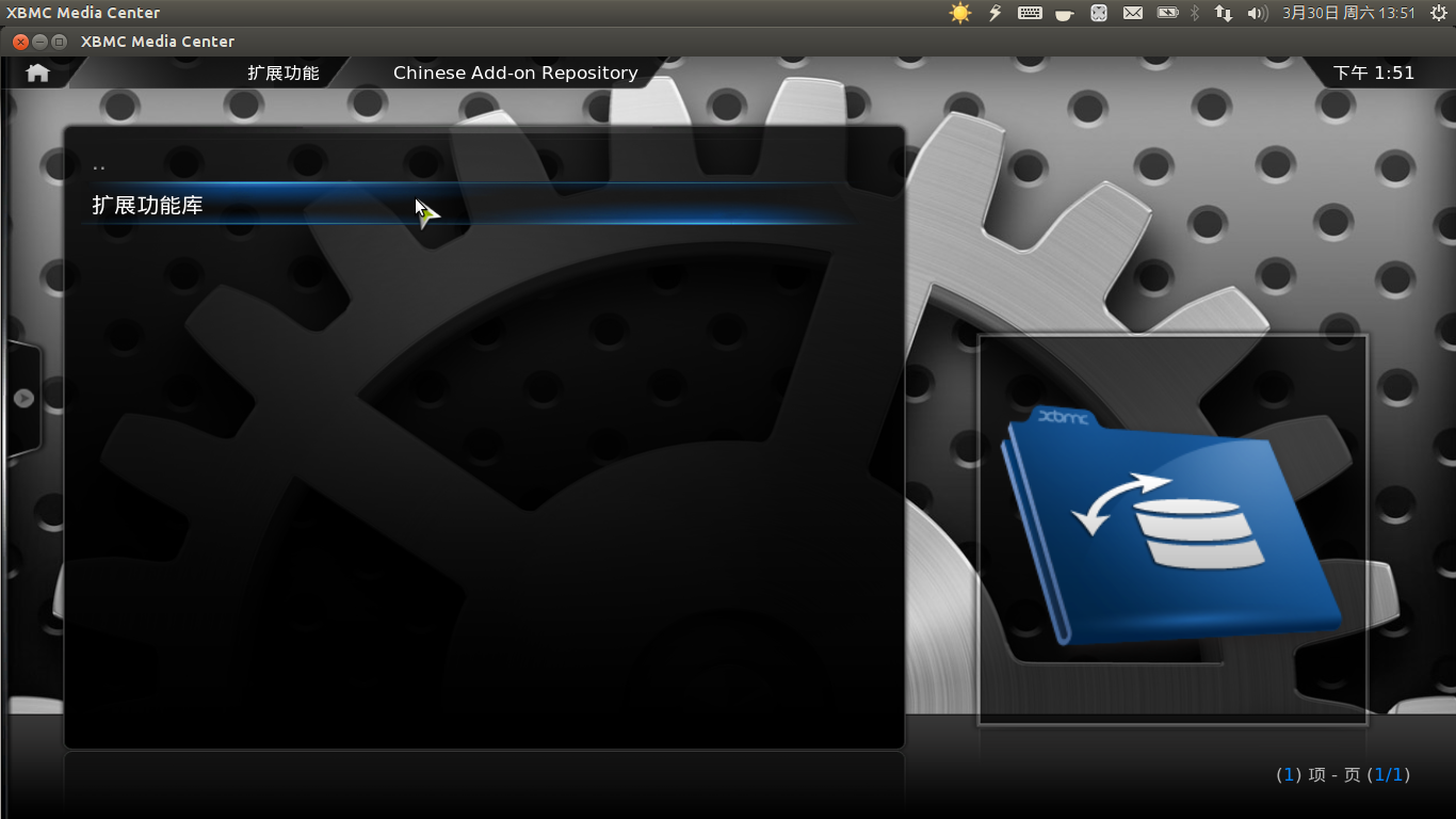

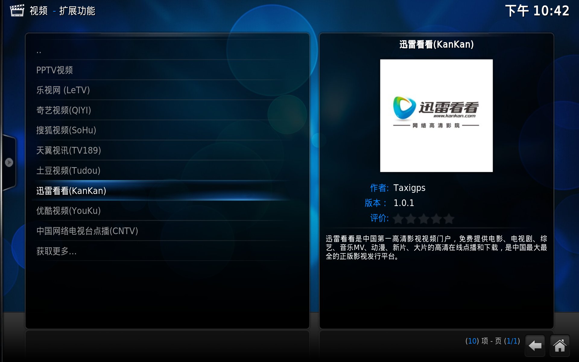

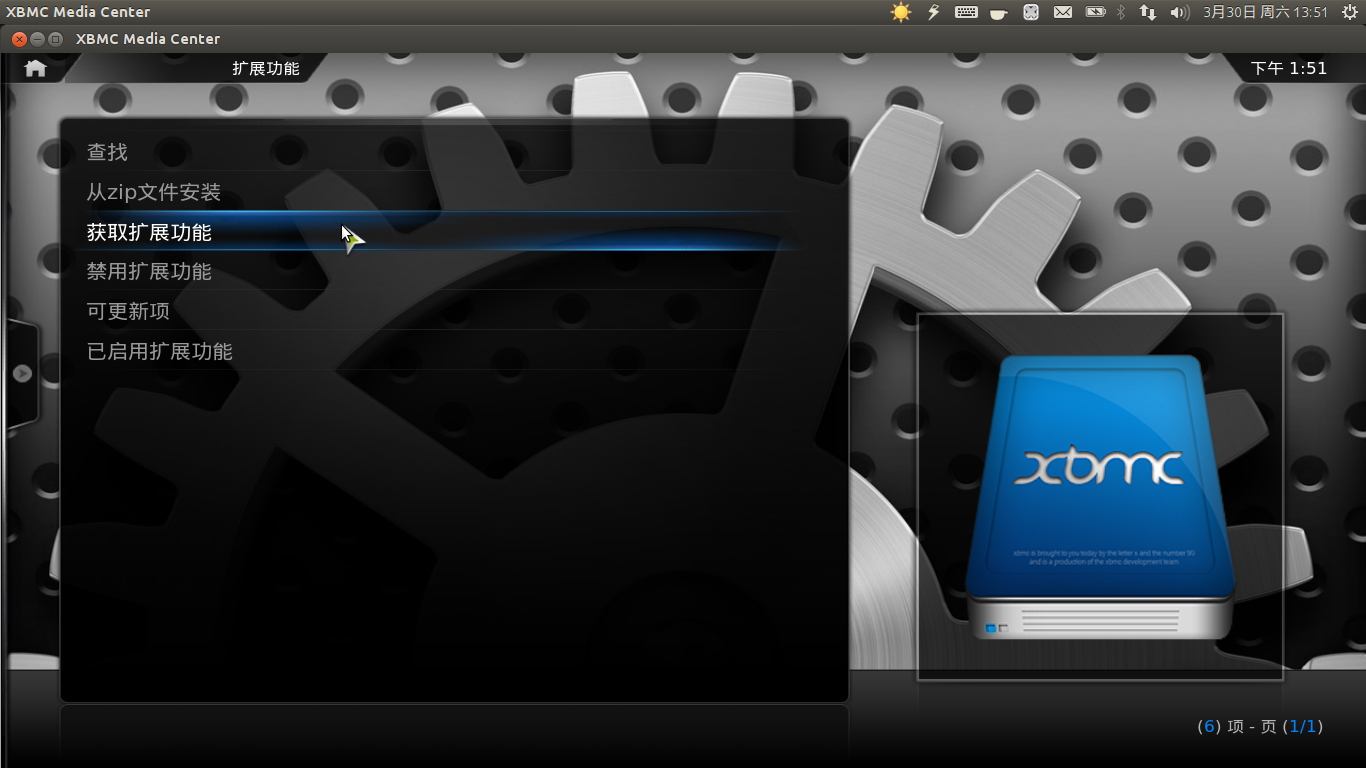

三、视频扩展的安装-------网络视频插件
1、 进入以下网页:http://code.google.com/p/xbmc-addons-chinese/ 选择Downloads
2、下载repository.googlecode.xbmc-addons-chinese-eden.zip (不要解压)
3、打开XBMC,选系统设置——扩展功能——从zip中安装。安装之后,从扩展功能里选择获取扩展功能,点Chinese Add-on,可得到一个可安装插件的列表
安装扩展后的网络插件列表如图:
安装扩展后的网络插件列表如图:

改/etc/hostsyuyuen72 写了:如图,没有列表……

经过我的探索,已成功启用扩展yuyuen72 写了:如图,没有列表……
1.安装穿墙利器goagent并启用
2.进入xbmc系统设置—互联网访问启用http代理,服务器设为“127.0.0.1",端口设为”8087“(1.2步可选,主要是为了无障碍使用英文扩展)
3.解压repository.googlecode.xbmc-addons-chinese-eden.zip,将解压包中的addon.xml打开,将http都改成https,然后将解压包重新压缩为.zip格式,在扩展功能里重新安装。
好了,再试试,列表是不是显示了
