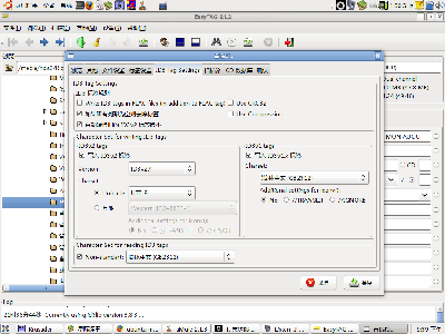

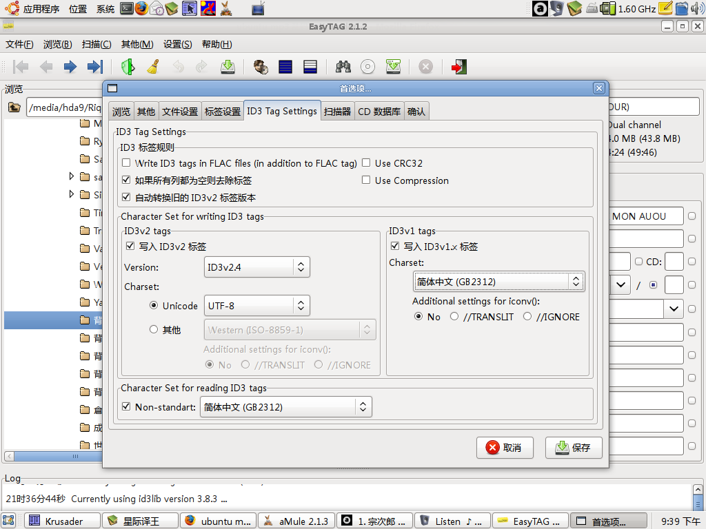

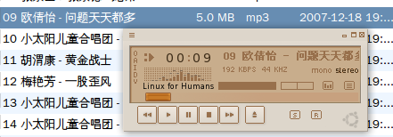

看过这篇文章介绍了mp3乱码的原因和解决方法。但作者给的解决方法都是基于命令行工具的,转换个mp3有够麻烦。其实EasyTAG这个软件可以方便的解决这个问题。
首先从添加/删除程序里找到EasyTAG并安装。选择“设置”-“首选项”,在“浏览”页下将“Default directory”选为你放MP3的那个文件夹,然后在“ID3 Tag Settings”中将“写入ID3 v1.x标签”的Charset设置为“简体中文(gb2312)”;在“Charactor set for reading ID3 tags”中选中“None standard“,并同样设置为“简体中文(gb2312)”。(看设置截图
这样每次打开EasyTag它就会自动扫描默认目录下的所有mp3,退出时只要选择全部保存。再更新一下mp3播放器的播放列表就ok了。

我在“添加/删除程序”里半天找不到这个软件,后来是在“新立得”里找到了。
一个字一个字的按照您的方法做了,MP3文件毫无反应。原来是什么样,它转换后,还是什么样。。。

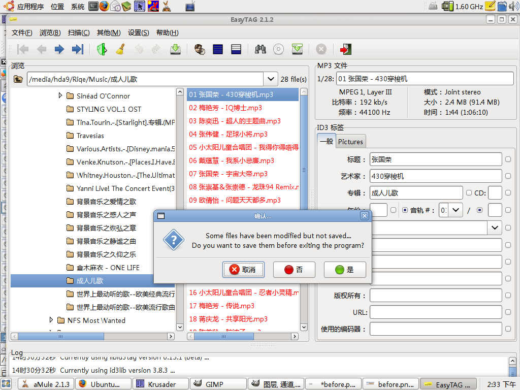

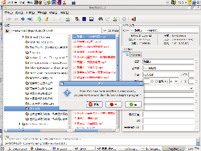

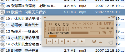

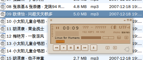

我这里确实能方便地解决问题。附几张截图,改前、修改中、修改后
EasyTAG准备改的文件文件名会变成红色。改完后BMP、Listen Music等都能正常识别。
另外,我这里EasyTAG在添加/删除程序里“sound and video”4星级推荐。不知道楼上为什么找不到(我只用Ubuntu官方
源)

audacious里将编码选为chinese,再填上cp936,犯不着转码。

zhangsong023 写道:
但是我还是老样子啊……

恋鸟之伊 写道:
zhangsong023 写道:
但是我还是老样子啊……
还有一解决办法就是
在首选项->播放列表->歌曲显示
标题格式 改为 自定义
自定字符串 改为
%f
这样就可以啦

发现个问题,用easytag转码,原本很长的标签信息会被截断,留下前面一部分..
不知道,怎么解决这个问题。。
帖子发表于 : 2008-03-12 18:09
注册: 2007-05-05 23:11
帖子: 694
送出感谢: 2
标准方法不是
sudo apt-get install python-mutagen
find . -iname "*.mp3" -execdir mid3iconv -e GBK {}
吗?

其实这些方法都不是好方法 真正的好方法 就是用 quodlibet这个播放软件 直接设置编码为 GBK
或者用audacious也行 也不会有乱码
