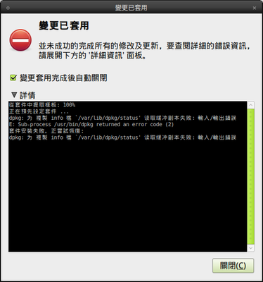

套件管理程式提示有1149個套件安裝不完整,使用修復功能下載好套件,自動配置時卡了殼,提示:
從套件中提取樣板:100%
正在預先設定套件 ...
dpkg: 为 複製 info 檔 `/var/lib/dpkg/status' 读取缓冲副本失败: 輸入/輸出錯誤
E: Sub-process /usr/bin/dpkg returned an error code (2)
套件安裝失敗。

終於搞定了,原來這個錯誤叫做“包狀態損壞”。。。
我用“dpkg錯誤”做關鍵詞google,在一篇英文帖子看到一個辦法,如果dpkg文件夾裏有status-old,就重命名status,再啟動包管理器。
不是很明了,繼續用“/var/lib/dpkg/status”做關鍵詞google,終於找到debian的包状态损坏修复這篇博文,這下搞明白了,當即刪除status文件,再新建一個空白的status,複製粘貼status-old的內容過來,啟動包管理器,一路順風,紅色提醒標誌消失。 :em05
